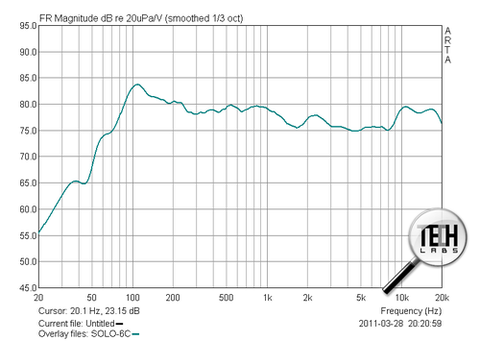

Nyilván a Solo 7C sem tökéletes (mérések alapján a Solo 6C egyenletesebb hangképű), de inkább ezeket a sztereó rendszereket szoktuk ajánlani zenehallgatásra.
Egyéni preferencia, szobaakusztika, ezek pl. közrejátszanak, hogy mennyire tetszik végül egy hangrendszer hangzása. Ha neked nem jött be a Microlab, nyugodtan maradj a Logitechnél. Az sem mondható rossznak, de már tudjuk, hogy van annál jobb hangzás is.

A tesztek alapján ezt tudja:
Olyan nagy lyuk nincs a mély-közép tartományban, inkább a 100Hz-nél lévő kiemelés lehet zavaró, ami elnyomhatja a többit.
Nekem Solo 2C volt, elsőre hibás csipogóval vettem, szóval még akár az is lehet, hogy valami hibás benne.
Próbáld ki több forrással (telefon, TV, stb.) és más-más elrendezésekben is. Ha úgy jó, akkor nem hibás, csak ilyen és rossz az akusztikád). -

Pro-1, Solo 6C, Solo 5, Solo család
Mind oroszról angolra fordított, de nagyjából azért meg lehet érteni így is. A képek magukért beszélnek.
