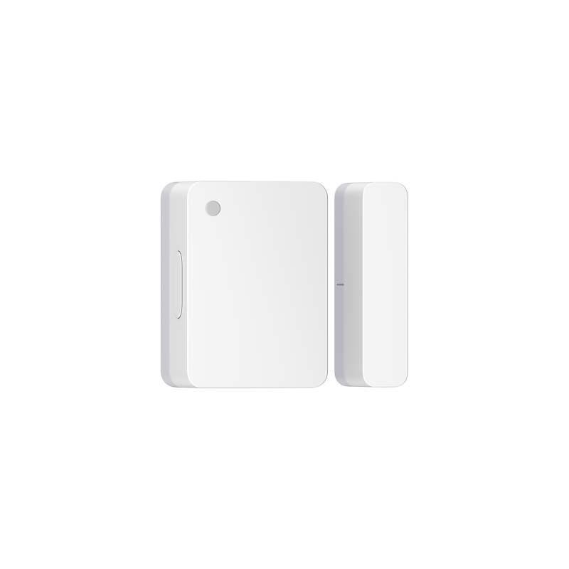

Degeczi
Bármi (HA, Domoticz, OpenHAB, Nodered, ...), ami magába integrálja a Gatewayt, megkapja ezeket az adatokat (csak mint a kolléga is említette, pl. a HA elég hülyén számol belőle %-os állapotot. Alább a Domoticz naplójából vágtam ki a részletet. Bár mivel úgyis úgy tűnik, bőven bírják az egy évet, és egyébként sem kritikus vezérlésre használom ezeket, igazából mindegy is: ráérek ellenőrizni akkor, ha majd nem jelentkezik az egyik)
Degeczi
A Gateway kiadja a helyi hálón ezredvoltban, pl. egy nyitásérzékelő:
2019-01-18 22:16:22.488 Status: {"cmd":"read_ack","model":"magnet","sid":"158d0001f40849","short_id":47914,"data":"{\"voltage\":3005,\"status\":\"open\"}"}
vagy egy hőmérő:2019-01-18 22:16:22.495 Status: {"cmd":"read_ack","model":"sensor_ht","sid":"158d0001f368af","short_id":53237,"data":"{\"voltage\":2965,\"temperature\":\"308\",\"humidity\":\"7132\"}"}
