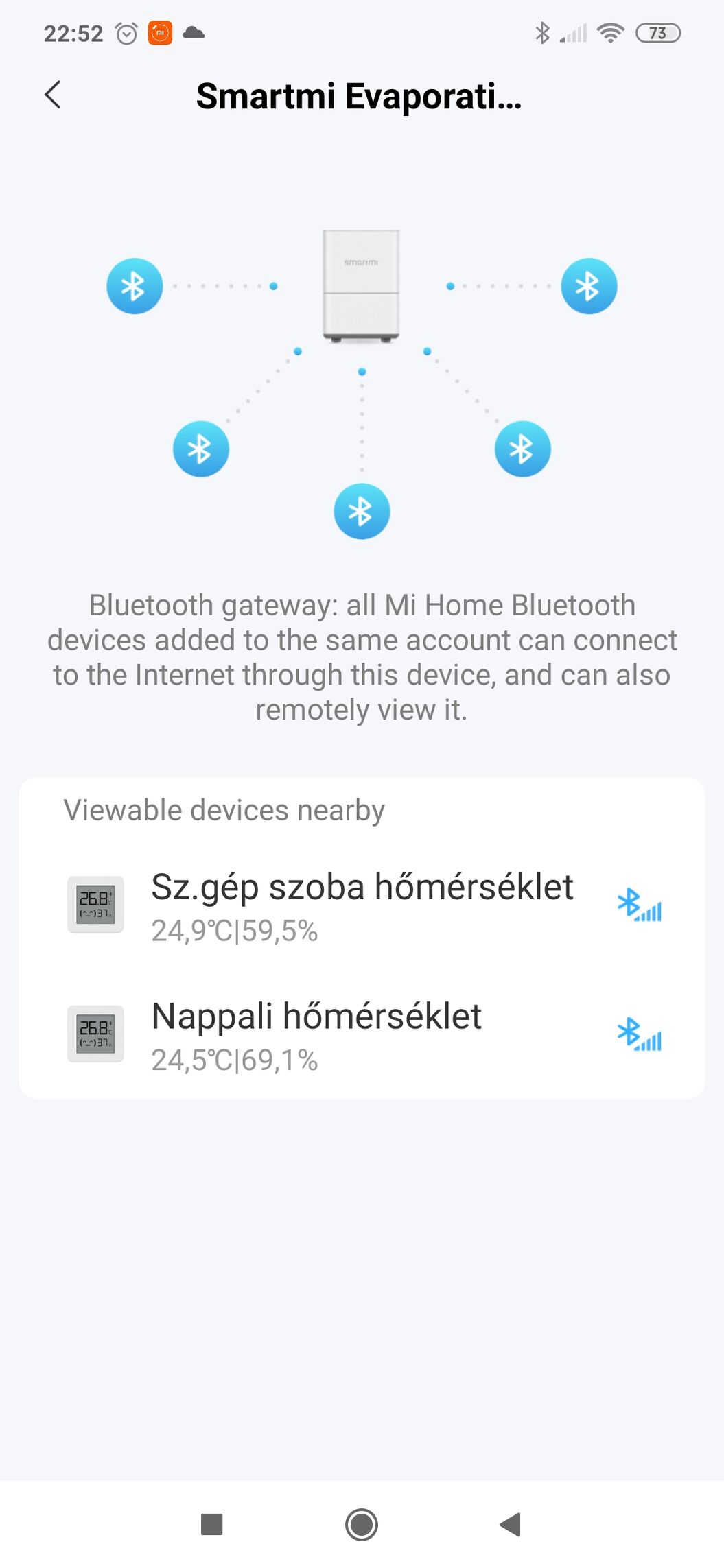

Igen, a kuponos BT-s. Vagy közvetlen mellette látod a telón is, vagy igen, kell egy gateway (csak a legújabb bt-s) vagy gateway-es eszköz amin keresztül látod bárhonnan (mert a gateway-ek ugye wifin lógnak otthon, azon meg bt-n az egyéb kütyük).
Én is megkeveredtem. Mit akarsz "fogomviszem"-re?Ezek "okosotthon" kiegek (topik is okos otthonról szól), nem "okos útitársról".
TRob1
Mármint Gateway-re? Ez az új tudja a bt-t is.
Nekem olyan gw van ami még bt-t nem tud, nálam pl. a párásító tudja. (Screenshot)
