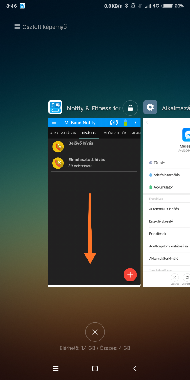

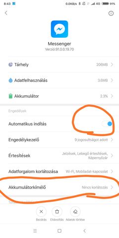

Viber/Messenger üzenet nem jelenik meg, csak miután feloldottam a képernyőzárat, mi lehet az oka?
[A fenti alkalmazások zavartalan használatáért kövesd az alábbi lépéseket:1.: Kattints a Biztonság parancsikonra és nyisd meg az Engedélyek menüpontot.
2.: Kattints az indítópult menüre, és engedélyezd a kívánt alkalmazás automatikus elindulását.
3.: Lépj vissza az Engedélyek menübe, és nyisd meg az Engedélykezelő menüpontot.
4.: Itt válaszd ki a kívánt alkalmazást, és engedélyezd számára a felugró ablakos értesítéseket.
5.: Menj vissza a kezdőoldalra, lépj be a Beállítások menübe, ott nyisd meg az Értesítések menüt, azon belül pedig az alkalmazások értesítéseit.
6.: Engedélyezd az alkalmazás értesítéseit a képernyőzáron.
7.: Menj vissza a Beállítások menübe, ott válaszd a Rendszer menüpont Akkumulátor almenüjét.
8.: Itt válaszd ki az Alkalmazások akkumulátorhasználatának kezelése opciót, és válaszd ki a "Ki" lehetőséget.
9.:Menj vissza a kezdőoldalra, nyisd meg az engedélyezendő alkalmazást, majd nyomd meg a Home gombot (A 3 gomb közül a középső lent )
10.: Az engedélyezendő alkalmazásra helyezd rá az ujjad, és egy határozott mozdulattal húzd el lefelé. Ekkor egy lakat fog megjelenni az ikonján, innentől kezdve nem törlődik a memóriából (Hacsak nem rakod tele azt mindenféle felesleges alkalmazással, ami megeszi a RAMODAT, és a rendszer stabilitása végett a MIUI fogja magát és le nem lövi)
11.: Nyisd meg az engedélyezendő alkalmazást, és győződj meg róla, hogy be van-e kapcsolva a "Chatfej" vagy a "Felugró ablakos értesítés" magában az alkalmazásban is, mert ha nincs, feleslegesen dolgoztál. -

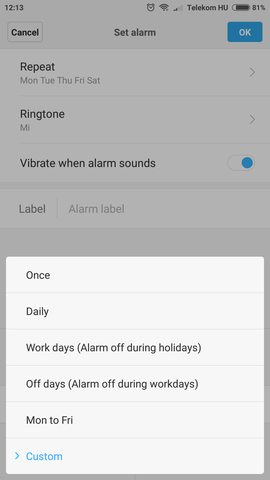

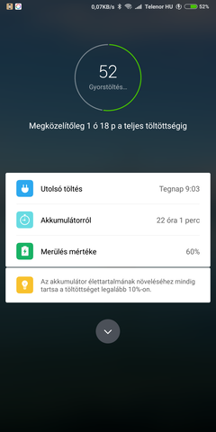

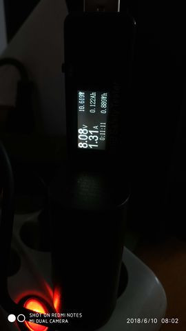

Kerni62 #1283 üzenetére

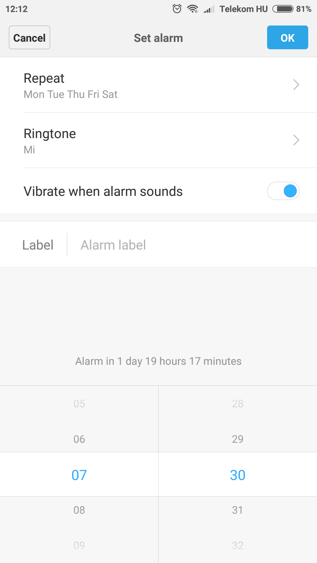

Gyari appot hasznalom, minden reggel ebreszt semmit nem modositottam rajta... Az ebreszto be van kapcsolva(ertesitesenkent kapcsolhato) ismetles be van allitva, es nem hetvegere?

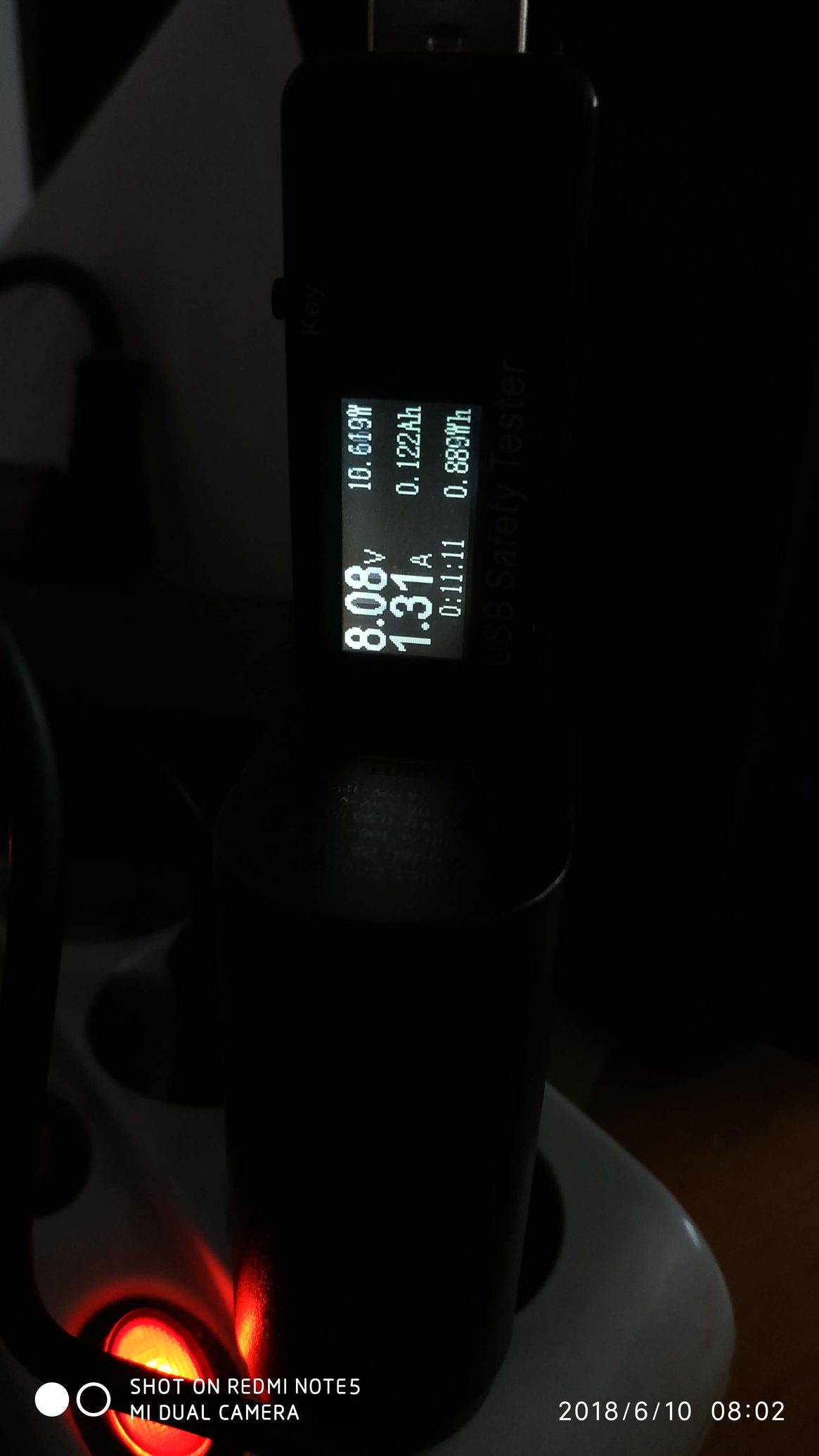

Ami a melegedest illeti, qc toltot meg nem probaltam azzal lehet de egyaltalan nem veszes a gyarival...
Az uzemidotol kicidt tobbet vartam, bar igaz hogy eleg sok kommunikacios alkalmazas fut hatterben meg email szinkron stb,stb illetve full fenyeron hasznalom, de azert az 1 napot mindig kihuzom vele

Kerni62 #1277 üzenetére
A programokat, hogy igazán jól fussanak a háttérben, 3 helyen kell állítani:
Az adott programnál elő kell hozni ezt a képernyőt:Utána itt lakatot teszel rá, megfogva a programot, határozott lehúzó mozdulattal, amit már tudsz, ahogy olvastam:

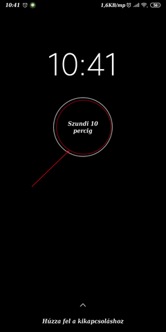

Kerni62 #1061 üzenetére
Nekem sem működött, újraindítás és az Óra alkalmazás lelakatolása után már jó lett. Szerintem valami miatt kilőheti a memóriából, ha nincs lelakatolva, mert ha próbából állítottam be ébresztőt pár perccel későbbre, akkor mindig megszólalt, viszont reggel sosem ébresztett, hiába állítgattam bármit.
Nem tudom, mit csinálok másként, mint én.
Minden reggel erre kelek, sosem hagyott cserben, ahogy a korábbi készülékeim sem.Annyit csináltam extraként, hogy az Óra appot lockoltam a memóriában. Bár mivel rendszer app, szerintem enélkül is mennie kellene.
Ja, és nagyon fontos, hogy a memóriát sosem ürítem.
