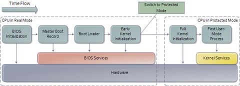

Üdv, adott egy kérdés, hogy még is hogyan működik egy grafikus operációs rendszer
Valaki tud valami érthető nem teljesen szaknyelvi leírást adni erről ? Terjedelmileg 1 oldal kell kb, találtam angol oldalt, de annyira szakzsargonnal van tele, hogy nem vágom.
Köszönöm!
Még midnig várom, köszönöm!
Remélem segít valaki.
