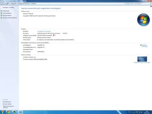

E kettő közül bármelyik megmagyarázná a kék képernyődet, és hogy miért csak 2 GB-ot érez használhatónak a gép.

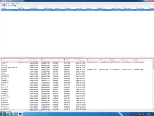

Jó lenne ha a pontos kék képernyőkről tudnál képet mutatni / csinálni, tehát ha netről keresel hasonlót az nemjó. Az kéne nekünk amit neked mutat, mivel a képernyőn paraméterekkel le van írva hogy mi a baj.

Amikor a blue screenről írtál a win 8 topicban, meg képeket mutattál, a bug check kódod legvalószínübb hibája a RAM hiba, ezért is mondtuk annyian, hogy a RAMokat kéne tesztelni.

Ahogy a kolega írta, próbáld ki akkor a másik memória modult egyedül. 2 GB RAM-al müködnie kéne a rendszerednek, akadás nélkül. Egyedül akkor éreznéd, hogy 4 GB helyett 2 van, amikor sok folyamat és alkalmazás fut egyszerre, vagy pl sok böngésző ablaknál. Egyébként mindenféle fagyás és akadás nélkül müködnie kéne a windowsodnak egy memória modullal is.
