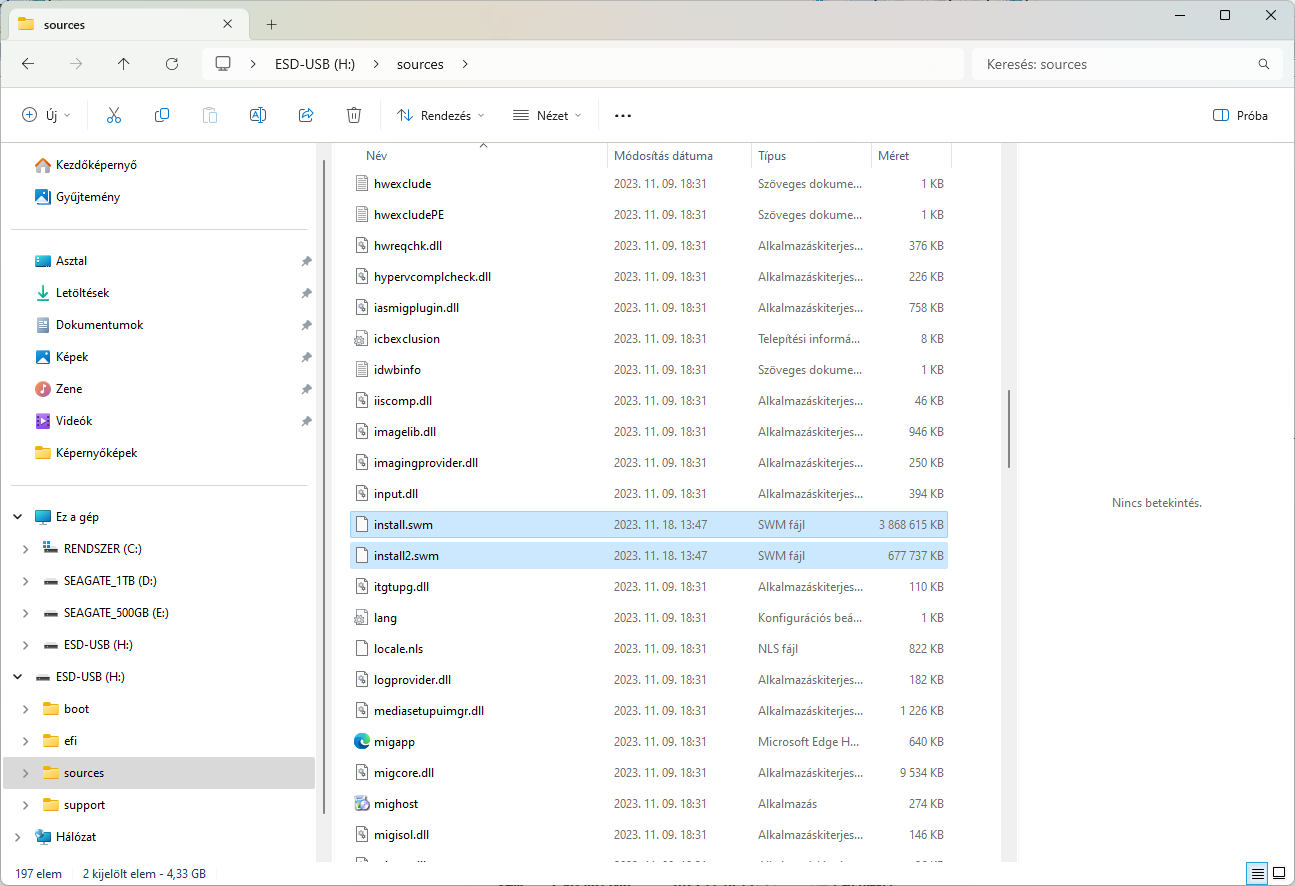

"Azért fura ha darabolja akkor a lemezkezelésben miért nem látszódnak ezek a darabok és partíciók."
Az is le lett már írva többször, hogy most a 23H2 verziónál az MCT a 4+ GB-os
install.esdfájlt darabolja kisebb méretűinstall.swmfájlokra - hogy ráférjenek a FAT32 fájlrendszerű partícióra, aminél 4 GB lehet a max. fájlméret - , nem a partíciókat, nem világos az utóbbi mégis honnan jött, meg pláne hogy világosan leírta és szemléltette is a fórumtag hogy pontosan mire céloz... -

Kipróbáltam a módszeredet: feldarabolta...
Nálad sem lehet másképp, csak nézz bele a pendrive SOURCE mappájába... -

Ha letöltéskor iso helyett usb virtuális meghajtót válaszatsz, akkor darabolja az install.esd-t, mintha sima pendrájvra másolnád, így természetesen rámegy fat32-re.
Ha iso-t csináltatsz, abban van 4+ GB-s állomány, így nem tudod simán felmásolni fat32-re formázott pendrájvra a tartalmát, az eddig megszokottól eltérően. -

De mindegy is, mert világosan látszik, hogy az MCT-s ESD ISO-ban nyilván továbbra is 4 GB-nál kisebb méretű az
install.esdfájl, máskülönben nem lehetne FAT32 fájlrendszerű partícióra másolni, meg ugye nem 5,9 GB maga az ISO-fájl, hanem 5,07 GB.

Az az 5,9 GB-os a standard ISO-fájl (
install.wim) lesz a direkt ISO letöltésnél, ellenben az MCT-vel letölthető ESD ISO-nál azinstall.esdfájl mérete kisebb 4 GB-nál, ezért rámásolható FAT32-re formázott pendrive-ra is. Sőt, telepítési adathordozó létrehozásához is adott az MCT használatának lehetősége, ami eleve FAT32-re formázza a kiválasztott célmeghajtót, pendrive-ot.
Ha a manuális létrehozás a cél, akkor a kétpartíciós módszerrel (FAT32: boot.wim, NTFS: install.wim) 4+ GB-osinstall.wimfájl esetén is megoldható a dolog, de lehet akár darabolni is kisebb méretűinstall.swmfájlokra, stb.

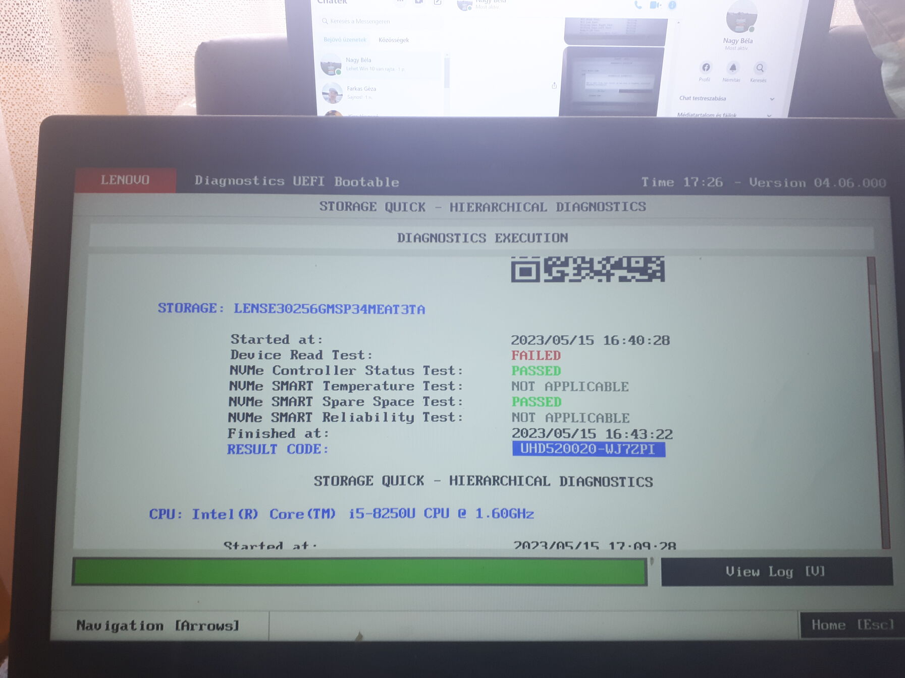

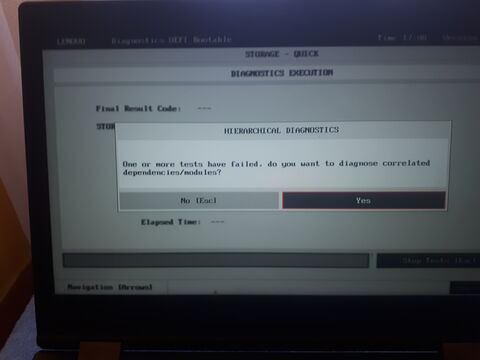

Amikor valami ebnormális módon ennyire nem akar működni, akkor igen, ott felmerülhet a hardverhiba, ahol eleve esélyes volt az SSD hibája, amit illetve a telepítési problémát ezek szerint az SSD cseréje megoldotta, oké.
Ha eleve TPM kompatibilis (dTPM 2.0) az a laptop a specifikációja alapján, akkor nem világos miért kellett kikapcsolt TPM mellett BypassTPMChek módszerrel telepíteni a Windows 11-et, de már mindegy...

• Ha eleve UEFI-s a laptop és van TPM 2.0 támogatás is, akkor mégis mi értelme ezeket kikapcsolni amikor eleve követelmény a Windows 11 telepítésénél, meg ezeknek mi köze van a partíciótörlés problémához?
• Ha a telepítő grafikus felületén nem megy a meghajtó törlése, akkor adott a lehetőség parancssorban / parancssorban.
• Ha esetleg tárolóhelyként lett beállítva a célmeghajtó, akkor nem meglepő ha nem lehet arra telepíteni, nem lehet a telepítésnél törölni és formázni addig, amíg nincs eltávolítva onnan (példa).
• Ha maga a HDD / SSD meghajtó ment részlegesen / teljesen tönkre, pl. read-only módba váltott az SSD, akkor nem meglepő, ha nem lehet törölni és formázni, amit ilyenkor a meghajtócsere nyilván megoldhat. -
