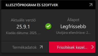

Én offline telepítettem a Windows 11-et, majd telepítés után felraktam az alaplaphoz a legfrissebb chipset és egyéb drivereket, majd azt követően a videokártya szintén offline telepítőjét. Csak ezek után kapott internetet.
25.9.1. van nálam, nem fagy, nincs semmilyen anomália. 5700 XT a kártya.

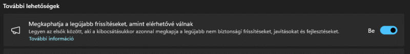

Segítséget szeretnék kérni az automatikus rendszerfrissítés bekapcsolásával összefüggésben.
A Windows Update menüben van ez a lehetőség (lásd képen), amit bekapcsoltam.
Ennek ellenére, ha a Futtatásban megnyitom a services.msc-t, akkor a Windows Update szolgáltatás mellett az szerepel, hogy Manuális (indítás eseményindítóval).
Kérdésem az lenne, hogy a másodiknál is automatikusnak kellene lennie, vagy tévedek?

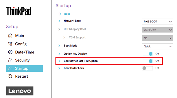

A Boot Order lock-ot is ki kellene kapcsolni. Az Option key display-t pedig ON-ra.

Lenovo L15, 16-os céges gépeink vannak, egyiknél sincs kikapcsolva egyik sem, és F12-re működik a más hálózati eszközről való boot is (mi speciel PXE boot-olunk és SCCM-el telepítjük a klienseket), szóval nem hinném hogy ne tudná. Lehet inkább a pendrive-ot kéne újra megcsinálni, Rufus és Ventoy meg ilyen hasonló hülyeségek mellőzésével, a végén biztonságos USB leválasztással.

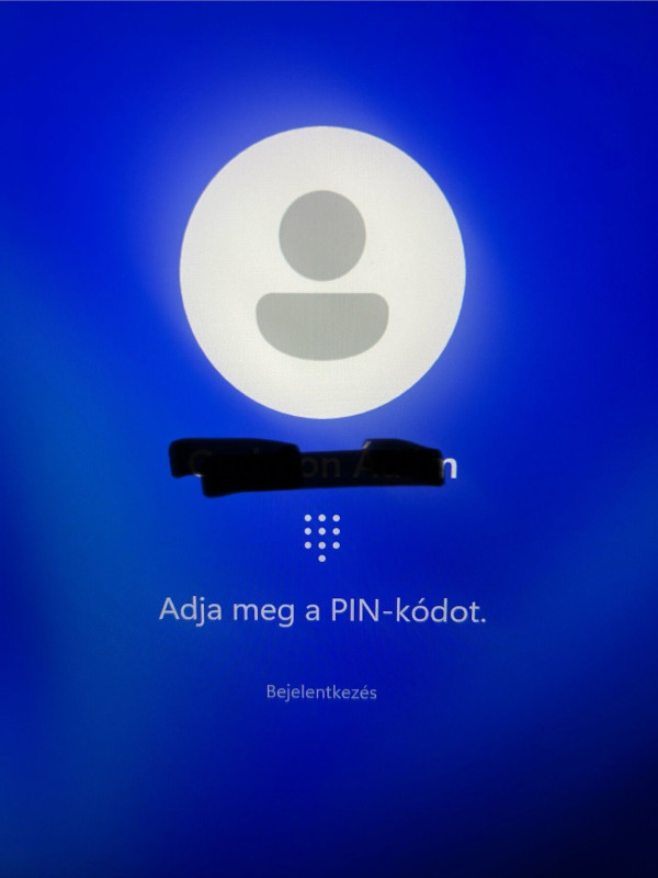

Sziasztok, tudna valaki segíteni nekem? Új laptom, előre telepített win 11, a profil létrehozása után a pin-t megadtam, majd a frissítések miatt újraindult a gép. A csatolt képen látható állapotban indul el, a megadott pin kódot nem fogadja el. Mit lehet itt tenni?
