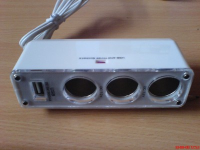

A vezeték kavalkádról jut eszembe, hogy én ezt be akarom építeni a box alá, és gyújtásra fogom kötni, ahogy a szivargyújtó is van. A lengő szivargyújtót és a beledugott töltőt is be tudom tenni a középkonzol alá, csak a töltőkábel(és az audio vezeték) jön fel, a többi nem látszik majd...

Meg lehet csinálni sima 7805-el, de az csak 1A terhelhetőségű, de van egy 3A-es változata:
http://www.soselectronic.hu/?str=371&artnum=40705
Kiegészíted pár 100nf zavarszűrő kondival, meg mondjuk az 5V végére egy 470uF, felcsavarozod a kaszni alu részéhez valahol, és mehet a móka
Innentől mindent tölthetsz ami USB-s és van saját kábele.
