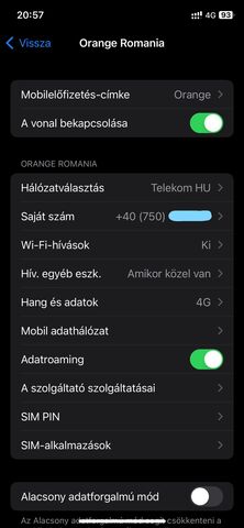

Az utóbbi hetekben/hónapban nem volt túl sok időm, így kicsit megkésve, de bedobok egy új infót, mert még nem került ki ide.iOS 17-el (vagy talán 17.1?) bejött iPhone-okra is az eddig csak Samsungnál elérhető “Backup calling” csak itt nem ez a neve és nem is lehet megtalálni sehol a beállításokban. A funkció automatikusan működik, ha a VoWiFi be van kapcsolva az adott SIM kártyán.
A képen a Telekom SK egy román Digis kártya ami a magyar Digi mobilnetjét használja térerő hiány miatt, teljesen véletlenül vettem észre.
