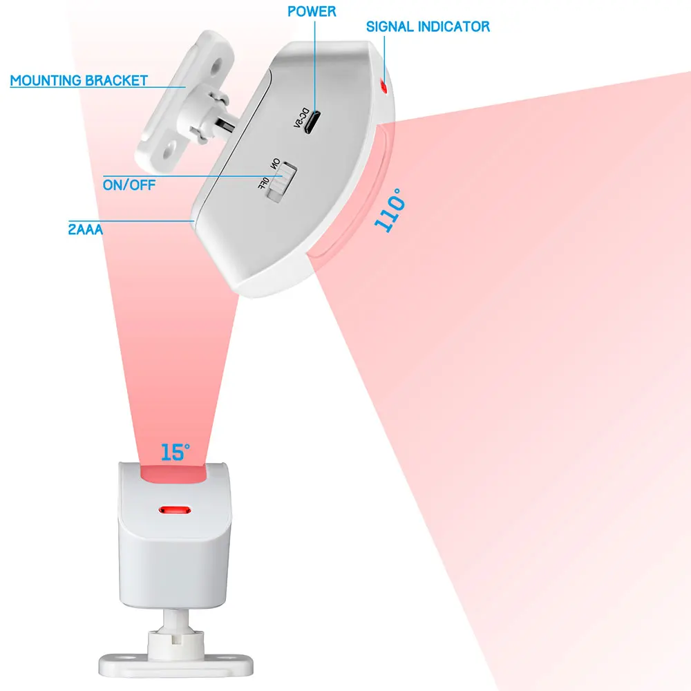

PIR szenzor már olyan kicsi méretben is van, hogy el sem hiszed! Akkora, mint egy kindertojás sárga műanyag tokja. És ugyanolyan tulajdonságokkal rendelkezik mint a nagyok. Nálam is vannak ilyenek, bár a nagyobbat jobban szeretem a tápellátás miatt (2× AAA vs 2× 2032). Az AAA-s tovább is bírja, kb 6-7 hó Lidl-ös Aerocell elemmel (árban ez a legkedvezőbb, ami tartós is)
A függönyszenzor elrejthető a karnis alá, vagy a kávába.Beépített nyílászárót utólag kifúrni a szenzornak/vezetéknek csak oldalról a függőleges oldalakon tudsz. A vakolatot meg a fúrás szintjében kivésed. Ha ehhez folyamodsz, akkor ne a pántos oldalon tedd. A kilincs felől értelemszerűen nagyobb a szárny mozgása.
A szenzor mélységét azért vedd figyelembe! Mérd meg mennyi helyed lesz a tokban. Nyilván profilfüggő a dolog, de ~35 mm környékére számíts. -

baly81
csubuka
#15321
Ha a tokba behúzom a vezetéket, akkor mondjuk én csak a helyszínen tenném, sokszor, -főleg ha több nyílászáróról van szó- körülményesebb pakolni / szállítani. Még ha kisfezültségű rendszert is nézek, akkor is jó volna duplaszigetelésű vezeték, a falban történő vezetéshez. A belinkelt fotóddal ellentétben -ahol a szenzort a tok aljába rakják- azt kerülni érdemes. A víz ott megállhat a tokban, így a vezetők/szenzor is kaphat nedvességet... Amúgy a standard 20mm-es falc esetében, a tok -szárny között alapesetben ezen a helyen kb 12-16 mm van, így a szenzor ellendarabjának is megfelelő méretűnek kell lennie.
Nem tudom miért akarsz nyitásérzékelős megoldást?! PIR-szenzorral nem egyszerűbb a védelem? Van olyan is ami csak egy síkot néz (függöny érzékelő a neve).
A legtöbb nyílászárójavításos, betöréses esethez azért megyek/megyünk ki, mert úgy mennek be a házba, hogy a legeldugodtabb ablakban beverik az üveget és elbújnak. Ha nem riadt fel senki erre, akkor meg benyúlnak a kitört üvegen, kinyitják az ablakszárnyat és pakolnak amit csak akarnak. Még meg sem vágják magukat... Nyilván ez esetben a nyitésérzékelő segít valamit, de ennek csak akkor van értelme, ha az összeset, még a legkisebbet is szenzorozod.
Most Debrecenben pl megint valaki az olvasztgatásos technikával akar(t) bemenni pár házba... (Kerestem fotót, de szerintem az a cégesemen van csak. Meg amúgy sem szívesen osztanám meg, mert rendőrségi eljárás indult az ügyben.) -
