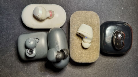

XM5-öt kihagytam, a LinkBuds S mellett nincs értelme. Sőt, mivel nagyon szidják az XM5 zongoralakk csúszósságát, meg egy kicsit, nagyon kicsit V-bb, nekem inkább a LinkBuds S a jobb választás a Sonytól. Meg nem szoktam vezetéknélküli töltőre tenni, így nem hiányzik.
Hosszabb távú tapasztalatomat összegezve számomra a LinkBuds S stabilabb a fülben, megbízhatóbb és jobb az ANC-je, szívesebben viszem azt nyaralni. A Buds 2 Pro-val már fordult elő olyan, hogy elrontott egy tartományt, rossz fázisban játszotta át, és inkább ráerősített a motorhangra, nem csillapította. Az ambient módja a Samsungnak jobb, természetesebb hangú, a mikrofonja meetingekhez meg mindkettőnek remek.
Zenére a Buds 2 Pro kicsit természetesebb, finomabb hangolású, jobb, tágasabb terű. Élőzenére, akkusztikus stílusokra főleg Soft módban egyértelműen nyerő, elektronikusra a Sony tetszik jobban.
Szóval dobj fel egy érmét, vagy a zenei ízlés döntsön.

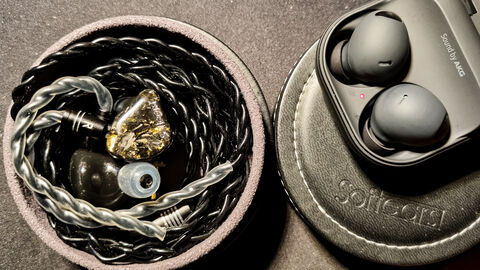

Csak nem bírtam ellenállni, ilyen szintű egybeesés a kedvenc IEM-emmel egyszerűen nem maradhat kipróbálatlanul:
Természetesen nem vártam el azt a szintet, nem is kaptam meg sem részletességben, sem dinamikában, sem térben, szeparációban, stb, de... Jelentősen leskálázva, sok képzelőerővel bele lehet hallani az irányt :)
Azaz az eddigi legjobb TWS-em, pont.Puhább rugalmasabb a műanyaga, mint a Sony LinkBuds S-é, nem adja át úgy a lépéshangokat. A Sonyval nem szeretek sétálni, beleszól a hangba minden lépés, ezzel nem.
Az ANC mindkettöben kiváló, de a passtrough a Samsungban természetesebb hangú.
Jobb a formája, talán kényelmesebbnek mondanám, de főleg a sokkal puhább eartipnek köszönhetően. Ezt mondjuk a Sonyn használt SpinFit CP360 kb kiegyenlíti.
Az SW is jobb, megengedi a telefonálás közben is az ANC-t, nem tart fél óráig egy SW update, stb. Szóval az első benyomásaim pozitívak.

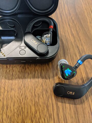

Én szoktam itt képvsielni ezeket, mert a TWS-ek erősítése még komoly kompromisszum az akkuidő magasan tartása miatt.
2 pin csatlakozós FiiO LC-BT2-m van itthon, ami AKM DAC-os, és komolyabb fülesekkel is jó párost alkot:
Ha nem zavar az over-ear kábel, ez kényelmes, minőségi, és jól használható arra, amit szeretnél. Egy olcsóbb Moondrop, vagy Tripowin fülessel is alkalmas minőségi zenére.Ha meg 3.5mm jack kell, EarStudio ES100, Qudelix 5k, vagy ifi Go Blu, bármelyiket tudom ajánlani.

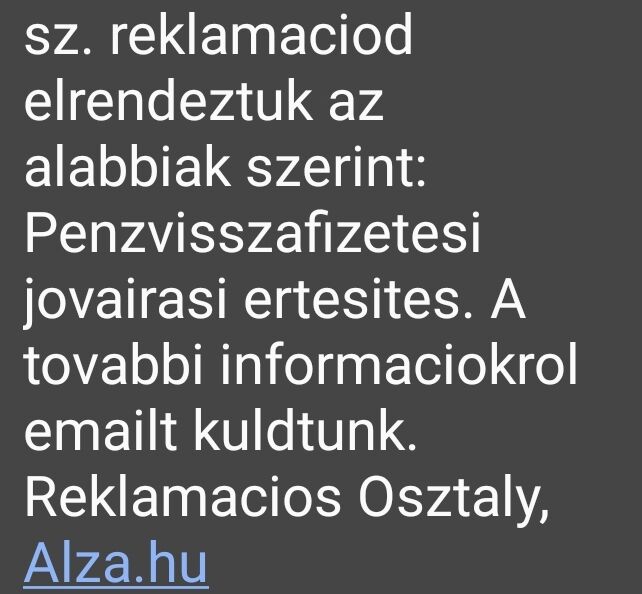

Alza sztori folytatás, szerencsére nem utalták automatikusan vissza az árat, mert nem volt benne a 10 centis USB kábel a tokban. Ha már úgyis macera van benne, rákérdeztem, hogy miért pénzvissza, miért nem csere, amit beállítottam preferáltban, így végül kicserélik, csak be kell vigyem az USB draútot. Ma már ott van a cseredarabom.
-NoVa-
Elfáradt az akku első alkalommal a jobb felében, azt cserélték, aztán most a balban. Ültek rajta egy hónapot, aztán kérdés nélkül visszautalták az árát. A gond csak az, hogy előrendelésben vettem anno nyitóáron, ami a mostani listaár fele, szóval kicsit pofátlan megoldás nem felajánlani cserét, de ez van.

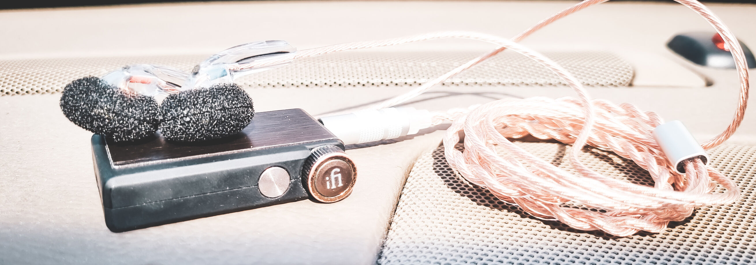

Mostanában a Go Blu-t nagyobb impedanciájú dolgokkal használom, a Qudelix 5k-t meg a Beyer Xelentoval,. Mióta kapott NOS filtert a Q5k, már nem marad el hangminőségben a Go Blu mögött, és jobb páros a 16 Ohm mellé. Az a másik véglet, ahol mindent mindenféle szempont szerint maximálisan személyre lehet szabni az akku töltésétől a protokollokon át a DSP és az erősítő összes featureállításáig, PEQ, Autotune, minden is van. -

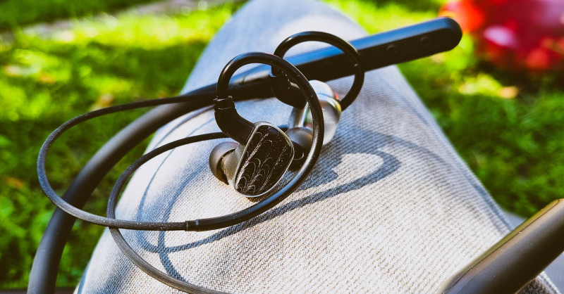

FiiO-ból nekem már csak az eredeti, már nem kapható, AKM DAC-os BTR3 van meg, és a szintén dupla AKM-es LC-BT2 neckband, mindkettőt szeretem. Az LC-BT2 zseniális, csak nem lehet használaton kívül zsebrevágni. A Mangird Tea-val kb kimaxoltam, mit érdemes rádugni, 2x7 drivert kifogástalanul meghajt.
Hasonló, de kompaktabb megoldásból egy nyak mögötti kábeles Custom Art Go One microDD BT fülest próbáltam, szerethető, részletes és energikus hangja volt, de a formája nekem kissé kényelmetlen volt. Persze a Tea-hez hasonlóan ez sem olcsó, 350$-ért.
Mondanám a Xelento -t mint kompromisszummentes felső polcos megoldást, de az inkább draúton DAP-ról zenéli ki magát (és nem szeretném az MMCX-et sokat dugdosni, így nem veszek hozzá BT kiegészítőt). Meg egy picit durván elrugaszkodtam az E11-től :) -
