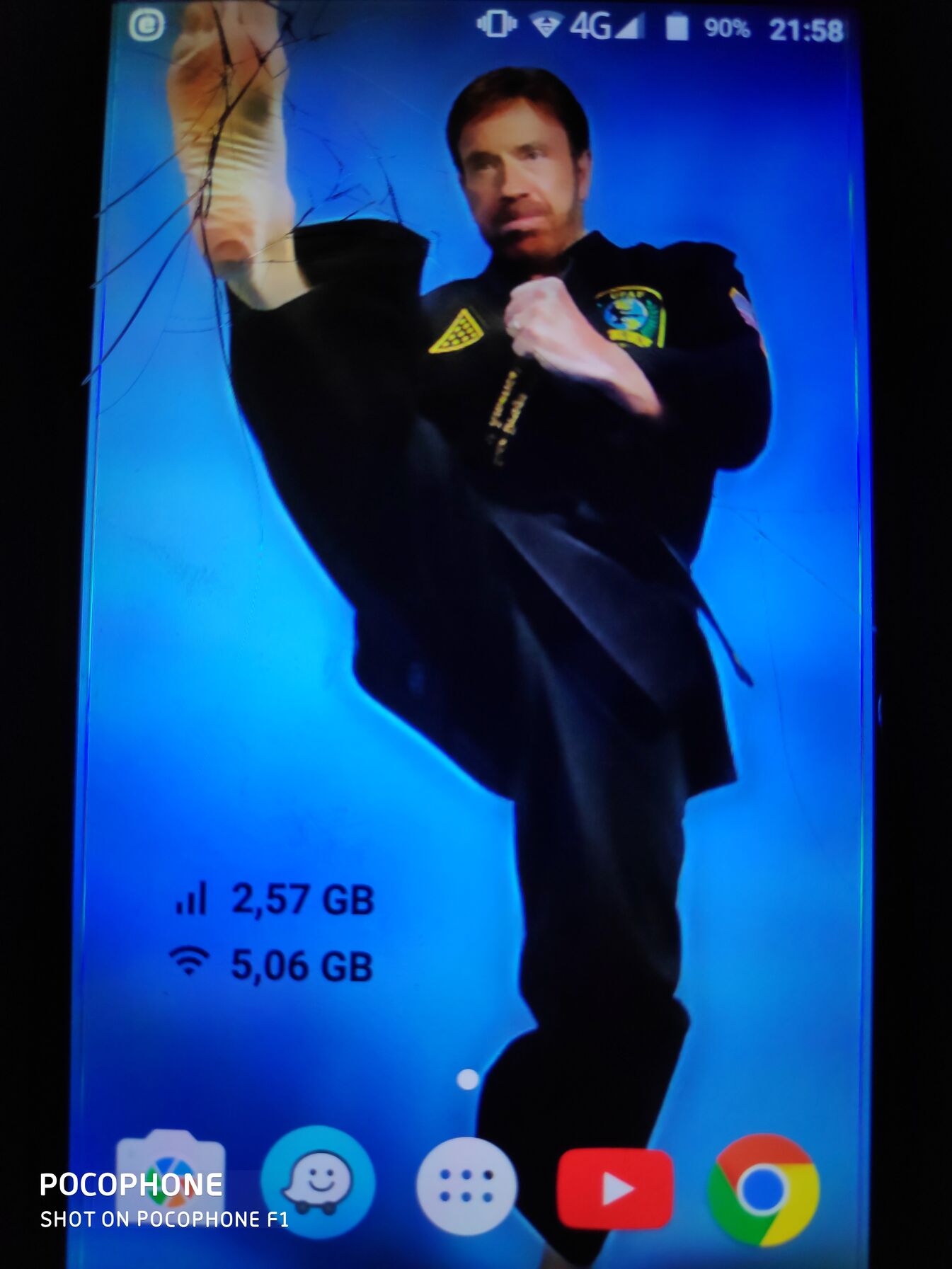

Sajnos megtörtént amitöl tartottam, koppant a teló.
Nem nagyot,nem magasról ráadásul műanyagra,megis rögtön repedt
a kijelző.....
Az értesitési led környêke igen ronda,de a látható kijelzőre csak három repedés fut át.
Működés szempontjából nem vettem észre változást.
A Waytec oldalán erre a tipusra nincs ár kijelzőcserére,de a hasonló kijelzőjű telókra
20-30 ezer az ajánlat.
Valami teszkó gazdaságos ötlete nincs valakinek?
Megszerettem a telót,az öregecske soc ellenére is jól teszi a dolgát.
Kijelző,akku is rendben van.
Megérdemelnê az új kijelzőt de enyhén szólva is sokallom a várható
költséget hiszen annyit nem ér az egész. -
