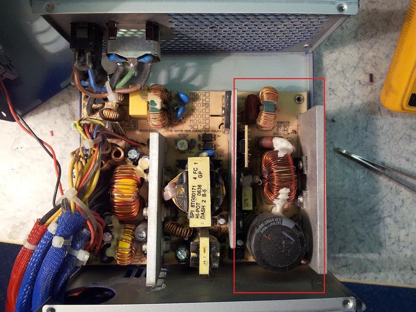

tornas
"Egy jelfogó, avagy relé található a tápban, a 230 V~ áramot kapcsolja, ami érdekes, hogy 12V= a vezérlő feszültsége. (12 V-nak már kell lennie, amikor ez behúzhat. Igaz 4 trafó látszik a képén, azokból egy 12V-os segédtáp is kitelik.) A kattanást ez magyarázza."
Én két lehetőséget ismerek:
Az egyik esetben a termisztort egy relé a bekapcsolás után egy kis idővel rövidre záródik, hogy még "jobb" legyen a hatásfok. Mivel a termisztor is disszipál el hőt. A Thermaltake ToughPower Grand 850W-os tápban (meg szerintem még sok 80+ -os tápokban is, főleg a Bronze fölöttiekben) is megtalálható, meg ebben a régebbi szervertápban is.
Valszeg az XFX 850 W-osban is ez lehet, ami a kattanást okozza.A másik esetben meg a régebbi tápoknál láttam. Aminek a lényege az, hogy tápokon megtalálható volt bemeneti ~230 V csatlakozó és a kimeneti is, amire a monitor tápellátását dugtuk rá régebben. Ez legtöbbször csak egy leágazás volt a bementi csatlakozóról. Igen ám, de az egyik pólusra sorosan bekötöttek egy relét is, ami a +12 V megjelenésekor bekapcsolta a monitort is. Maga a relé "tápellátása" simán a többi sárga és a fekete drótok közé volt beforrasztva. Ha a PC leállt, akkor a monitor teljesen áramtalanítódott.
Vagy csak simán a fázison lógott, ha a relé a nullát szakította meg éppen.
Ilyen megoldást én az egyik Enhance elektronikás, 300 W-os APFC-s, Qtechnology tápon láttam. -

Végre lett egy kicsi időm erre a kísérletre .
Tettem a 12V os ágra egy 12V 80, vagy 100W-os égőt . (Mert épp ilyet találta itthon . )
Csodálkozva vettem tudomásul, hogy igazad volt, a 3,3V-os ágon a tökéletes 3,3V stabilizálódott .
Ha lehúztam az égőt, leesett a 3,3V-ról 2,65V-ra, ha visszatettem, újra stabilan helyreállt .
Tehát a táp e kísérlet szerint valószínűleg jó .
Beszereltem a gépbe, ott is jól műxik .
Köszönöm a hasznos infokat !
Üdv.
Astra

AstraCDX
Köszi !
Épp be akartam építeni, és rádugtam próbaképpen a kijelzős táp teszteremet, és már sikított is, hogy hiba van .
Nem üzemi környezetben vizsgáltam, tehát még terhelve sem volt .
Ezután pedig rámértem egy komolyabb multiméterrel, a biztonság kedvéért, nehogy a teszter kügyü félrevezessen, de a multiméter is ugyanazt az értéket mutatta mint a táp teszter .
Akkor tehát hibás a táp .
Indítom a garanciafutár ügymenetet .
Köszi az info-t .
Üdv.
Astra
