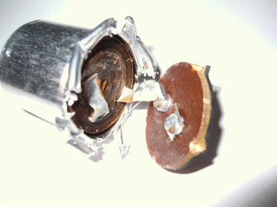

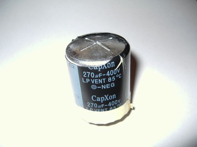

Ha megy a tápod, akkor 100% nincs baja a kondinak, ha meg nem megy, és a kondi a baja, akkor csere, és megint jó lesz.
Ez a kondis gond kizárólag a 350-400-450W teljesítményű, és bizonyos gyártási idejű GLN tápokat érinti. Ha neked nem GLN van, vagy nagyobb, akkor tárgytalan számodra a probléma.
Megjegyezném, hogy az FSP sem tudhatta, hogy hosszú távon gond lesz ezekkel a kondikkal (korábban nem voltak a CapXon nagyfeszültségű szériáival gondok), és át is tértek a Teapo-ra. Így szidd őket...
Persze feltételezem a cikket értő olvasással már nem tudtad olvasni, értelmezni, mert akkor ezt most nem kellene leírnom.

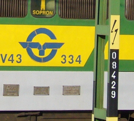

#11796
Kicsit kifinomultabban van leszabályozva, mintsem csatolni tudnék egy frappáns bekezdést.
Lényeg, hogy az adott objektumra vonatkozó létesítési szabványok egyértelműen megadják, hogy mikor milyen táblát kell kitenni és azt, is, hogy hány méterre. Tehát nem szabadon választott a tábla szövege.
Bonyolítja a helyzetet, hogy MSZ 172-t és MSZ 1600-t részben nemzetközi szabványok kiváltották. Viszont ami meg kimaradt azt meg rendelet és hasonlók leszabályozzák.
pl
"Idegen vállalat által végzett munka esetén a szomszédos cellák elzárása mellett az elzárószerkezeteken VIGYÁZZ! ÉLETVESZÉLYES! biztonsági táblákat is kell alkalmazni":6.8.5. Azokat a biztonsági táblákat, amelyek a bekapcsolás után feleslegessé válnak, csak közvetlenül a bekapcsolás előtt szabad és kell eltávolítani.
Tehát csak is a létező veszélyre figyelmeztethet egy tábla, mert különben nem veszik azt komolyan. A kerítésedre se írhatod ki, hogy vigyázz feszültség, ha nincs benne feszültség. Ha meg van akkor az a baj.
Ami a kavart okozhatja az az, hogy munkavédelmi irományok az 1000V fölötti berendezést tényleg nagyfeszültségűnek említik. Ennek az oka, hogy nem csak az érintésük, hanem a megközelítésük is veszélyes.
Inkább a Gysev új létesítésű felsővezetékeit kéne megnézni.
