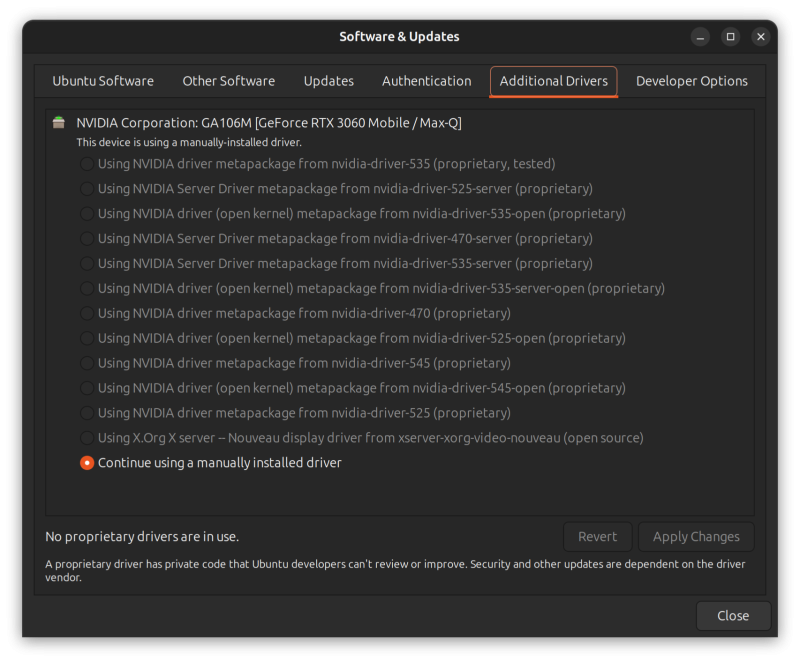

Egy frissítés (24.10, Linux 6.11.0-9-generic) után a második monitort nem látja a laptopom.
xrandr --listmonitors:
Monitors: 1
0: +eDP-1 2048/340x1152/190+0+0 eDP-1
ubuntu-drivers devices:== /sys/devices/pci0000:00/0000:00:01.0/0000:01:00.0 ==
modalias : pci:v000010DEd00002560sv00001028sd00000B56bc03sc00i00
vendor : NVIDIA Corporation
model : GA106M [GeForce RTX 3060 Mobile / Max-Q]
driver : nvidia-driver-535-server - distro non-free
driver : nvidia-driver-535-server-open - distro non-free
driver : nvidia-driver-560-open - distro non-free recommended
driver : nvidia-driver-560 - distro non-free
driver : xserver-xorg-video-nouveau - distro free builtinHa megnyitom az Additional Drivers menüt, akkor percekig gondolkozik, majd ezt mutatja:
Valami tipp a továbbiakra? Próbáljam kikapcsolni az Nvidia drivert?

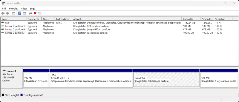

Letörölném és újratenném az Ubuntut. Win11 alatt így néznek ki a partíciók:
Elég csak ezt a 100GB-os, utolsót törölni és utána USB-ről mehet a friss telepítés? Vagy csak a C-t hagyjam meg ezek közül?

Most valami frissítés óta azt vettem észre, hogy amikor nyugiba megy a laptop, akkor nem kikapcsolja a monitort, hanem egy fekete képre cseréli (fekete lesz a kijelző, de halványan világít, remélem érthető). Megnéztem a vga driver kezelőt és ezt írja:
Eddig én az alsó X.Org X server drivert használtam, most átállt erre a manual dologra, pedig én direkt biztos nem telepítettem semmit. Nem is enged itt semmi másra kattintani jelenleg. Van erre valami megoldás, hogy vissza tudjak állni a korábbira? -

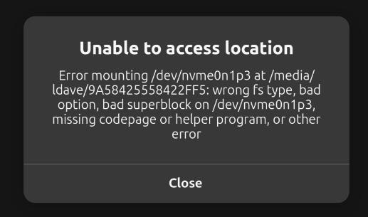

Nekem egy 2 TB-os SSD van a laptopomban, ebből 100 GB-tal csináltam a linux partíciót az install során:
Disk /dev/nvme0n1: 1.82 TiB, 2000398934016 bytes, 3907029168 sectors
Disk model: WD_BLACK SN850X 2000GB
Units: sectors of 1 * 512 = 512 bytes
Sector size (logical/physical): 512 bytes / 512 bytes
I/O size (minimum/optimal): 512 bytes / 512 bytes
Disklabel type: gpt
Disk identifier: ****
Device Start End Sectors Size Type
/dev/nvme0n1p1 2048 206847 204800 100M EFI System
/dev/nvme0n1p2 206848 239615 32768 16M Microsoft reserved
/dev/nvme0n1p3 239616 3695929343 3695689728 1.7T Microsoft basic data
/dev/nvme0n1p4 3905644544 3907026943 1382400 675M Windows recovery environment
/dev/nvme0n1p5 3695929344 3905644543 209715200 100G Linux filesystem
Partition table entries are not in disk order.
Ha Ubuntu alól szeretném bemountolni a Windowsos részét, akkor ezt a hibát kapom:
Van valami tipp, hogy mit kéne állítanom?

Köszi, egyelőre ez az X.org-os driver megoldotta a problémám, most tudom a két kijelzőt külön állítani. A két aláhúzott driver volt, ami nem volt tökéletes számomra, ha lesz időm, kipróbálom majd az általad linkeltben leírtakat.
Nem tudom mit veszítek, ha nem a "gyári" drivert használom.
