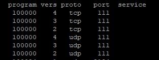

Valószínűleg egy "erősen" módosított Debian fork lehet az Asustoron is (mint a Synology-n), ami más könyvtárszerkezetet, illetve konfigurációs fájlokat használhat.
Most megnéztem a syno-n, nálam sincs az a konfig fájl, és az rpcinfo így néz ki:
rekop@synology:/$ rpcinfo -p
program vers proto port service
100000 4 tcp 111
100000 3 tcp 111
100000 2 tcp 111
100000 4 udp 111
100000 3 udp 111
100000 2 udp 111
100005 1 udp 892
100005 1 tcp 892
100005 2 udp 892
100005 2 tcp 892
100005 3 udp 892
100005 3 tcp 892
100003 2 tcp 2049
100003 3 tcp 2049
100003 2 udp 2049
Viszont pont a a lényeg nem látszik a képeden, amit levágtál az jó lenne látni...

ma reggel végre sikerült nekiugrani, hogy megcsináljam a leírtakat.
sajnos az /etc/default/ mappában nincs nfs-kernel-server file.
rákerestem a find / -iname nfs-kernel-server paranccsal és csak a docker mappában és a /proc/ közt dobott ki eredményeket
azért az rpcinfo -p lekérdeztem, hogy mi ettől függetlenül az aktuális helyzet, de nem volt nfs jelzésű service, sőt egyiknél se írt a servicehez semmit

Nem ismerem az Asustor-t, de ha debian akkor a
/etc/default/nfs-kernel-serverfájlban módosítsd a mountd portot mondjukRPCMOUNTDOPTS="-p 842"-re. Újraindítod az nfs-kernel-server service-t, utána azrpcinfo -p-vel ellenőrizni tudod:
szerk: most vettem észre, hogy véletlenül 842-t írtam a 892 helyett. Nincs jelentősége, de ez esetben a tűzfalon is majd a 842-t használd.

Az NFS némileg trükkösebb, a szerver és a kliens 'megbeszéli', melyik portot használják, ha ezt a tűzfal nem figyeli (vagy nem ismeri az NFS protokollt), akkor nem egyszerű, ráadásul verziófüggő is a dolog. A dinamikus portot lehet fixre állítani, itt egy link:
[link] -
