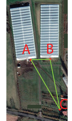

Nagyon szépen köszönöm a segítséget mindenkinek! Első körben ami kirajzolódott számomra:
tothbe: az UBB biztosan nagyon jól csinálná a dolgát, de sajnos ahogy látom, az ára brutál borsos a többiekhez képest.
rjy08: A Nanostationokkal szemeztem nagyon, de valami történhetett, mert csomó helyen nem kaphatóak a termékek, és azért árban ott is (3 termék esetén) erősen 100k felett vagyunk.
bon: az 1db LAp-120 nagyon jó ötlet szerintem, azzal ellátva a C épületet, ez lesz szerintem a megoldás, ha fogok kapni ilyen terméket
Annyi módosítással, hogy a NanoBeam 5ac helyett valószínűleg a LiteBeam 5Ac Gen2. fog majd a LAP-120 al kommunikálni!
Így összességében egy
1db LAP-120
2db LiteBeam 5AC Gen2.
és szerintem nem butaság megtoldani az egészet Ubiquiti ethernek túlfesz védelemmel mindhárom helyen. -

Az alábbi "probléma" miatt kereslek titeket, és a segítségeteket!
Adott 3 épület. (elhelyezkedésről próbálok majd csatolni képet)
A - B - C épület!
Az "A" épület lenne a központi hely (de ha nyűgös, akkor megoldható a "C" is annak.)
Az "A - B" épület olyan 50-70 méter távolság
A "C" épület a másik két épülettől vagy 400 méterre van.
Szeretnék hálózatot létrehozni a három épület között elsősorban kamera rendszernek.- Milyen egység ajánlott, ami biztonsággal fogja tudni kezelni ezt a jellegű távolságot?
- És a három eszköz tudjon majd együtt kommunikálni.
- a "B" épületben csak egy kamera rögzítő egység fog kerülni
- a "C" épületben egy laptop fogja nézni a kamerarendszert (helyi hálózaton)
- az "A" épületben lesz egy számítógép, plusz az ottani kameráknak egy rögzítő. -
(20,21).
