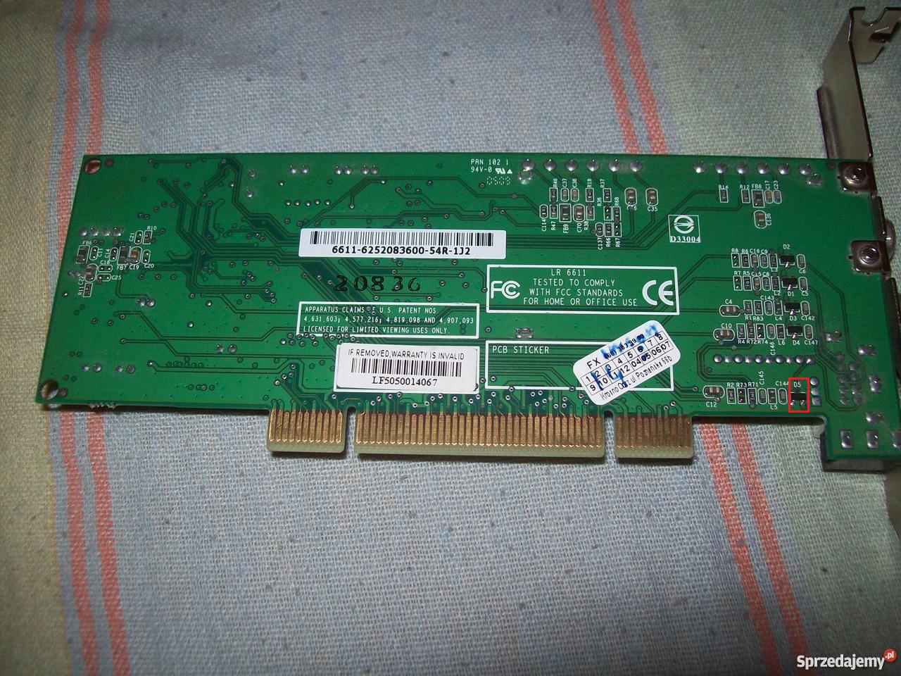

Napokba keresgéltem a cuccaim között és a kezembe akadt egy Leadtek WinFast TV2000 tuner. Nézegettem, hogy milyen állapotba van még és észre vettem, hogy az egyik alkatrész elégett rajta. Szerintetek érdemes lenne berakni a gépbe és kipróbálni, hogy működik-e még vagy inkább dobjam ki?
Itt egy képet, amin bejelöltem, hogy melyik alkatrész hiányzik.
