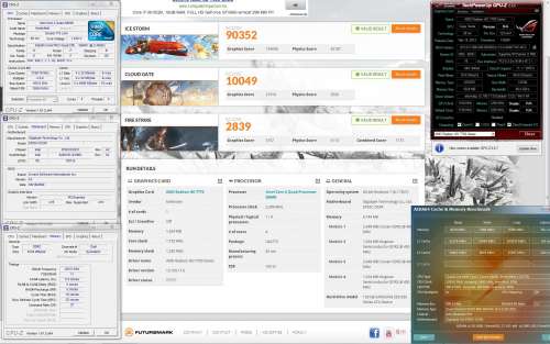

Sok helyre írhatnám a kérdésemet, pl a procim topikjába, de nem hiszem hogy procit tovább tudnám húzni.
A lényeg, hogy az új 3D Mark teszteredménye elég silány lett, és ezért a processzort, illetve memóriát okolom.
A képből nem derül ki, de a RAM-ok az alábbiak:
2x2GB Corsair Dominator CM2X2048-8500C5D 2 GB DDR2-800 DDR2 SDRAM (5-5-5-18 @ 400 MHz) (4-4-4-13 @ 270 MHz)
2x1GB Kingmax KLED48F-A8KI5 1 GB DDR2-800 DDR2 SDRAM (5-5-5-18 @ 400 MHz) (4-4-4-12 @ 266 MHz) (3-3-3-9 @ 200 MHz)A kérdésem az hogy ennél többet ki tudok-e hozni ebből a konfigból? Ha igen, hogyan?
