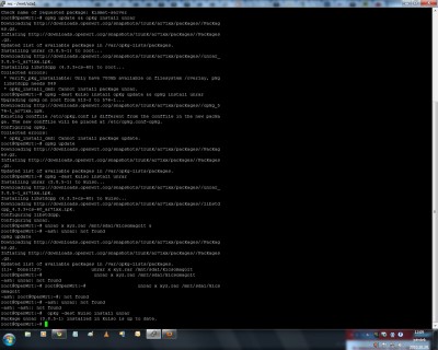

TP-LINK WR1043nd router, OpenWRT 10.3.1 RC-3, DIGI net, a kapcsolat folyton megszakad:
Oct 31 13:29:13 OpenWrt daemon.info pppd[1850]: No response to 10 echo-requests
Oct 31 13:29:13 OpenWrt daemon.notice pppd[1850]: Serial link appears to be disconnected.
Oct 31 13:29:13 OpenWrt daemon.info pppd[1850]: Connect time 5.4 minutes.
Oct 31 13:29:13 OpenWrt daemon.info pppd[1850]: Sent 23859673 bytes, received 81277464 bytes.
Oct 31 13:29:19 OpenWrt daemon.notice pppd[1850]: Connection terminated.
Oct 31 13:29:20 OpenWrt daemon.notice pppd[1850]: Modem hangupNagyon idegesítő, hogy 3-6 percenként megszakad a kapcsolat, vagy ha a Keep-Alive-ot felhúzom 100-ra, akkor az internet sokszor kis időkre megakad. Gondolom ezek alatt a kis megakadások alatt szokott az alap Keep-Alive 5-ös értékén túlmenni, és ezért dobja el a kapcsolatot.
Mit lehet tenni vele?!

Intruder2k5
#5329
Sajnos ezzel nem vagyok beljebb
Tothszabi leírása után próbálkoztam http://tothszabi.info/2010/05/16/open-wrt-alatt-rar-hasznalata
A transmissionra nincs valami hasonló?:
Kicsomagolhoz, ha torrent file-ról beszélünk, akkor egészen jó használható az unpack plugin.
Ezzel a rutorrent felületéről tudsz jobb gombos menuben kicsomagolást indítani.
Persze ez is a telepített unzip/unrar programokat hívja meg. De elég hozzá az rutorrent felülete. -

Bernath

Ebben az unrarban nem tudtok segíteni?
