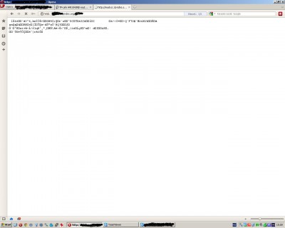

A Backfiren:
iptables -t nat -A prerouting_rule -p tcp --dport 1036 -j DNAT --to 192.168.1.1:80
iptables -A input_rule -p tcp --dport 80 -j ACCEPTAz 1.1.4-en: annyit változtattam, hogy a portot a 443-ról 8520-ra állítottam. és bekapcsoltam az ssh-nál az átjáró portokat.

Némi problémával kerültem szembe... Kb 1 éve fut(ott) a 1043nd routeremen a Gargoyle Backfire 10.03.1-rc5. Mivel ez a verzió nem igazán kezelte (nekem) a külső usb hdd-t, ezért gondoltam felupgradelem a csomagokat, mivel az opkg szerint volt néhány elavult csomagom. Az upgrade lefutott, azután többet nem indult el a router. A sys villog és ennyi. Elindítottam a failsafe módot, de csak pingelni tudom a routert és nem lehet betelnetelni.
Az nmap szerint:nmap -P0 192.168.1.1
Starting Nmap 6.01 ( http://nmap.org ) at 2012-09-17 19:39 CEST
mass_dns: warning: Unable to determine any DNS servers. Reverse DNS is disabled. Try using --system-dns or specify valid servers with --dns-servers
Nmap scan report for 192.168.1.1
Host is up (0.0000050s latency).
Not shown: 999 closed ports
PORT STATE SERVICE
9090/tcp open zeus-adminSzerintetek mit lehet tenni?

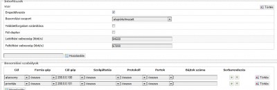

#68216320 #31146 üzenetére
Hi!
Előre megjegyzem, hogy én nem használok QOS-t. De szerintem:
1. A "Többletforgalom számítása" checkbox-ot érdemes kipipálni,
2. Lehet, hogy a felfelé irányban is érdemes alacsonyra tenni a feltöltő gép prioritását.
3. Az IP-ket gondolom jól adtad meg, azaz a 200.0.0.100 a letöltő gép
4. A két szabály sorrendjét felcserélném -

#68216320
Feltettem a Vargalex-féle firmet és megpróbáltam a Qos prioritásokat beállítani. A letöltö gépet alacsonyra, a webező gépet a legmagasabbra vettem. Mégis mikor 10-11MB/s körüli tempót ér el a letöltő gép, ami egyébként az itthoni netem teteje, a webezős gépen nem lehet akadás mentesen nézni egy webes videót.
Hogyan kellene beállítanom ahhoz, hogy tényleg prioritást kapjanak a laptopok és a maradékot használhassa a letöltő?
Elképzelhető h lassú a router sebessége a 10-10MB/s körüli tempónál az ütemezéshez?
