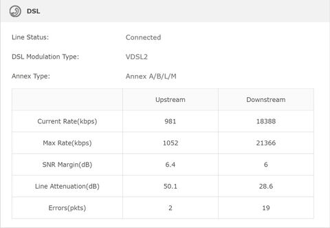

- = Zk = -
Szolgáltatód milyen módon adja az ADSL-t ?
baromi jó kérdés, fingom nincs, bevallom, ak érdést sem értem... odahaza évekig a kábeltévés netem volt... csak itt találkoztam adsl rendszerrelMi a szolgáltató eszközének a pontos típusa ?
az a "gyári" rúter, amit hozzá adtak?!kaptam telefonvonalat a szobámba, hozzá egy rútert és csákó...
mezis
- = Zk = - #5137 üzenetére
"... VR200 is fully compatible with VDSL2/ADSL2+/ADSL2/ADSL standard, fiber/cable access and 3G/4G USB dongles"

szevasztok
mivel külön topikot nem leltem, így ide írok
adva van Anglia, hozá a csodás vidéki szupergyors adsl technológia... gondoltam kiváltom a "gyári" rútert egy általam már régen megvásárolt, máig a dobozában pihenő Archer VR200-ra (használtan vettem még évekkel ezelőtt)... ment minden, mint a karikacsapás, de ami azonnal szembejött velem, az a sebesség csökkenése az eredeti rúterhez képest...
konkrétan a gyárival van 22/1.2.... a VR200 meglepően csak 19/0,9-et tud...
ez betudható annak, hogy "öreg" már, vagy ...egyéb?! -

Csatorna fixre tesz, ráeresztem Wifi Analyser-t, látszólag jó, de a hiba még mindig ugyanaz.Gyártó honlapja felcsap, utolsó driver ehhez a típushoz látszólag régebbi, mint ami a routeren van, mert 17-el kezdődik, ellenben a routeren admin panel szerint 18 van.
UTP-n keresztül új driver föl, csatorna fixre rak és így már van egy opció, ami az előző firmware-el nem volt elérhető: Bandwidth
Más fórumok szerint sokat segít, ha ezt beállítjuk fixen 20 MHz-re, így próbaképp így is tettem.
Eddig csodásan működik, olyan helyeken is, ahol eddig mindig jelminőség gondok voltak.
