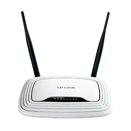

Szia !
Szerintem nem föltétlen antenna problémád van, Különösképp ha korábban erősebb jelet láttál a pincében, ugyanazokkal az eszközökkel . Megpróbálnám a rútert átrakni egy másik helyre, ha nem segít kölcsön kérnék két antennát v kitől míg ki próbálom ( ha van rá mód ) hogy hol van a baj. csak aztán költekeznék. DE a legfontosabb mindenek előtt a rúter beállításában meg kell nézni hogy az adó teljesítmény magasra van e állítva. -
trance89
a 841N fix antennás míg a 841ND cserélhető, alig drágább valamivel
antenna cserének viszont nem sok értelme van, nagyon minimális javulást vennél észre (ha egyáltalán vennél észre valamit), az esetek nagyon kis részében segít csak az erősebb antenna
mit értesz 2 vastag fal alatt? nekem 10 méterre 1db 30-as és 2db 10-es falon át is van 1 csíkom telefonnal, laptoppal valamivel jobb, routerem szintén 841ND
amúgy túl nagy térerő javulást ne várj másik routerrel sem, nagyjából ugyanaz a jelerősséged lesz, a 2 antenna nem azt jelenti hogy 2x akkora lesz a wifi jelerősség, 2 antenna a nagy sávszélre van (40MHz - elvi 300Mbit/s)
LAN kábelen mindig sokkal stabilabb a kapcsolat mint akármilyen wifi hálózaton, ha játszol neten akkor az adott gép mindenképpen kábellel csatlakozzon a routerre, stabilabb lesz a pingedadok egy tippet: ne cseréld le ezt a routert hanem szerezz be 741N vagy 741ND routert amik nagyon olcsón hozzáférhetőek (akár használtan, ezesetben tényleg fillérekből kijössz) és felteszed rá a gargoyle firmware-t így beállíthatod repeater-nek (jelismétlő), ezt aztán lerakod a pincébe és max térerőd lesz, nem kell odavezetni hozzá semmi kábelt, wifin csatlakozik a fő routerre és tovább szórja a jelet (másik ssid-vel), azaz lesz 2 wifi hálózatod
nálam is így műkszik, a földszinten a fő 841ND, a tetőtérben pedig egy 741ND repeaterként
a repeaterként használt 741 pedig akármilyen routerrel működik (esetedben WR542G) mert kliensként csatlakozik a fő routerre
szal sokkal jobban járnál egy repeater-el
ST05
Sziasztok !
Adott egy TL-WR542G
minimális ráforditással cserélhetném egy TL-WR841N
de azt vettem észre míg a mostani cserélhető antennás, az újabbik 2 antennás fix,
és az lenne a kérdésem, hogy 2-3 régi vastag fal esetében melyikkel járnék jobban,
szóval ha kap egy nagyobb antennát a régi, vagy lecseréljem arra a modernebbnek tünő tipusra
melyen fix két 5decibeles antenna van?
Az első extended-range-es, nem is a távolságával van baj, hanem a pincébe egy szintel lejebb
már csak 1 besoztásnyi "ereje marad ( ha értitek
)Ami még érdekelne, hogy normál LAN kábelen származhat előnyöm( a cserével) tegyük fel online fps játék
esetében ahol fontos a késleltetés?
Mondjuk mert gyorsabb proci van az ujabbik routerbe, vagy hasonló okok miatt? !
köszönöm
