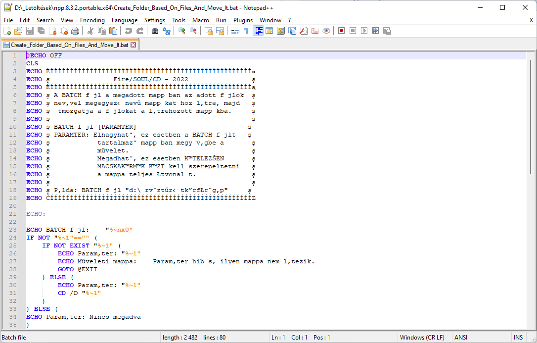

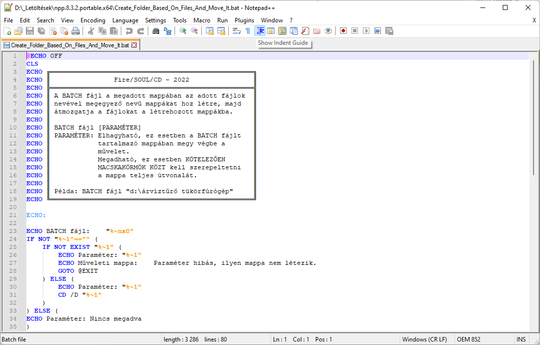

2. Ha bele szeretnél módosítani ÉS ékezetes betűket is használnál, akkor viszont a Windows beépített szövegszerkesztője alkalmatlan a feladatra. Ez esetben tedd ezt:
# töltsd el a Notepad++ aktuális verzióját (portable is lehet),
# nyisd meg a korábban tetszőleges néven elmentett BAT fájlt
# állítsd át a képen látható módon a karakterkódolás OEM 852-re, ekkor már tudsz ékezetes karaktereket is használni.FONTOS!
Ha ezt a kódot kimásolod és beilleszted egy üres BAT kiterjesztésű fájlba, akkor is "krix-krax-ok" lesznek, mert a webes kódolás "nem fér össze" a tradicionális DOS karakterkódolással Windows alatt. Ebben az esetben UTF-8-ra állítsd, így legalább a Notepad++ -ban jól jelenik meg, de futtatáskor akkor is "matyómintás" lesz...3. A BAT fájlt bemásolhatod abba a mappába, ahol futtatni szeretnéd, simán futtathatod vagy nem másolod be abba a mappába, hanem paraméterként megadott, hogy melyik mappán végezze el a műveletet
