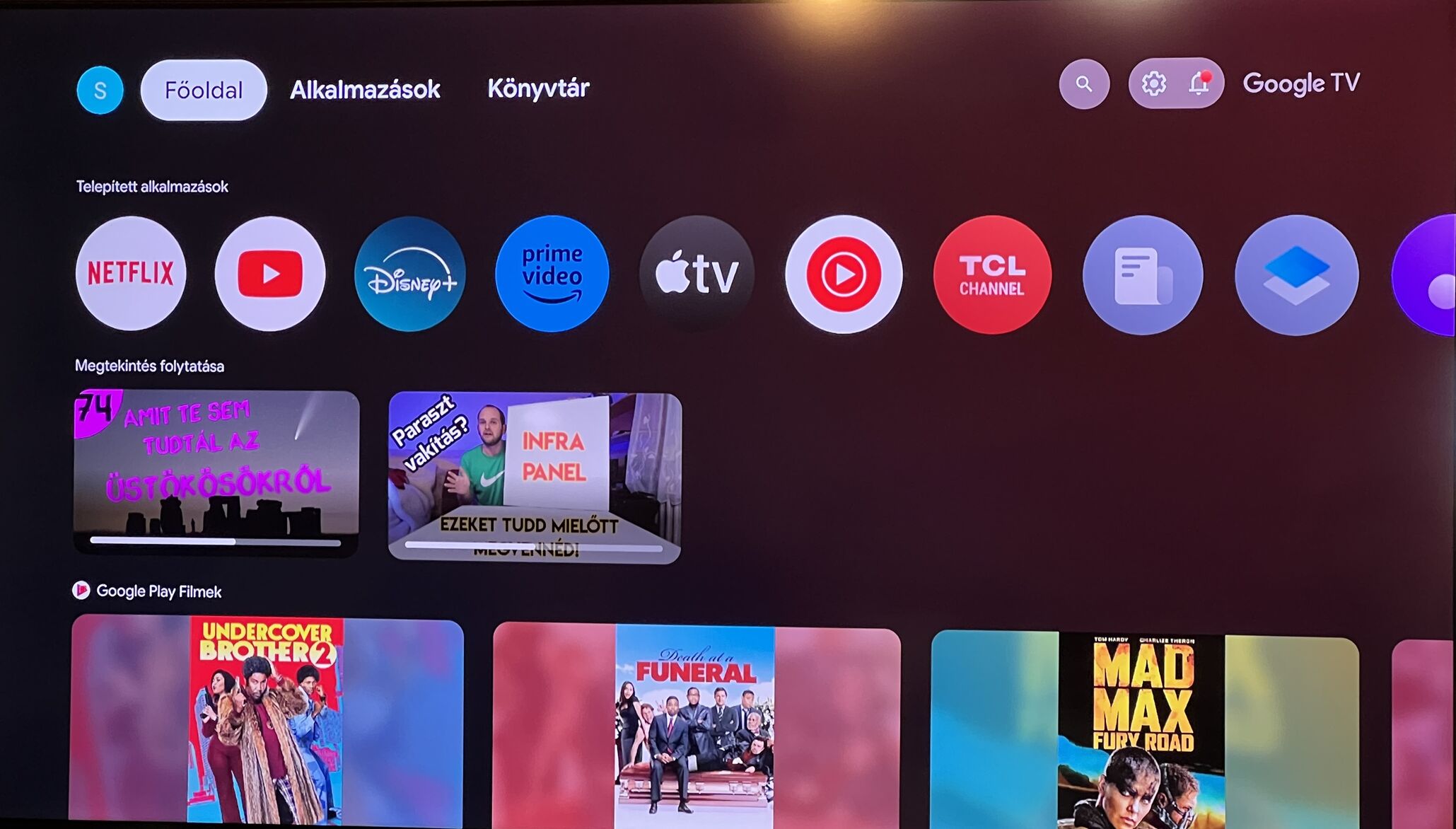

El van mentve a teszt firmware onedrive oldal [kép] de most használom a v121-et. Még sötétben nem is használtam így nem tudom van e olyan jó a fekete mint v8-on. A v8 képileg tetszett csak bluetooth fejhallgatót nem szerette ( v121 tökéletesen kezeli). Majd v12 vagy v14-et kipróbálom. 🙂

Sziasztok! Használja valaki a v8 teszt firmware-t? Nála is ilyen [kép] gömbölyűek az ikonok? Mikor frissítettem v101-ről nem ilyen volt de csináltam egy gyári alapra állítást és ilyen lett.
