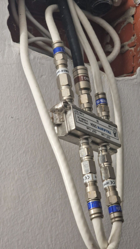

kabelmania27 #20504 üzenetére
Köszi, kibontottam a témát, csatolt fotón, igen termesztésen az IN -en van az utcáról bejövő brutál kábel, PCT-TRS-11LMG, illetve az out-ok a fotón szereplők van, igen, három tévé van.
Ahol az egyik tévé van, ott a modem, ott is van egy osztó, de azt most szekrény miatt nem tudom kibontani. Amúgy teljesen TARR szerelők csinálták, belül is. Lehet ez a hiba a modem táp miatt? Már három éves lesz. Linux valamit érez. Egyébként hetekig semmi gond nincs.
A feltöltési értéken mit értesz? A
Egyik sor ilyen
49.00 MHz 42.25 dBmV DOCSIS2.0 (ATDMA) 5120 kSym/s 64QAM -

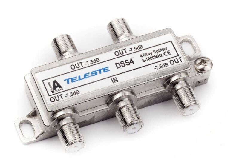

kabelmania27
KoryHu #20503 üzenetére
Köszi az infót, ez jófajta osztó viszont lehet túl nagy csillapítást kap a modem.
Milyenek a feltöltési értékek?
Nézd meg, hogy a lakásba bejövő kábel van-e az osztó in bemenetén, és az in bemeneten lévő szűrőn milyen felirat van írva. Modemen kívül mindegyik kimeneten van tévé? -

kabelmania27 #20502 üzenetére
De igen, alapvetően minden jó, de valamiért ritkán csinálja ezt. Azt veszem észre nincs Wifi hálózat, modemre ránéz: restartol, utána van az a Kernel üzenet a logbanDownstream 1: 242.00 MHz Power 3.60 dBmV SNR 40.95 dB
Amúgy semmi gond nincs alapból, elosztót majd megnézem, az van, amit a TARR rakott be pár éve mikor épült a ház.
A garázsban van bejövőn egy Teleste DSS4 és az in ágon egy szűrő.
