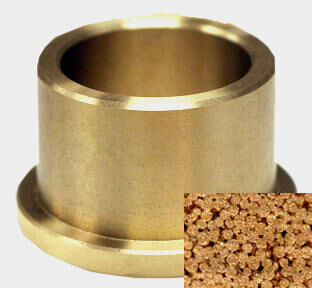

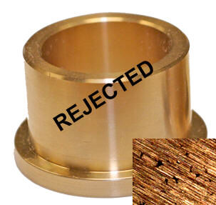

japijapo #3604 üzenetére
A legtöbb átlagos PC ventiben általában szinterbronz vagy szinterfém csapágy van, a mi porózus szerkezetű.
Bár itt a megmunkálást, méretre igazítást ecsetelik, de jól látható, hogy mi a probléma, hogyan sérülhet meg a csapágy a ventilátor acél tengelyétől elégtelen kenés kialakulásakor.
https://www.lm-tarbell.com/machining_sintered_bronze.htm

Ilyen hasonló ventikben általában szinterbronz csapágy van, a mi porózus szerkezetű és ezekbe a pórusokba, a gyártás során vákuummal és esetleg forró olajfürdőbe mártással telítika porusokat, ezét lesznek önkenőek egy bizonyos ideig, majd ha elkezdenek zörögni akkor általában ez az olajfilm hiánya és fém a fémen forog el.
Elvileg a venti tengelye keményebb így a szintercsapágy megy gajra, ha valami ritka venti akkor lehet érdemes keresni csere csapágyat, de a mai venti árak miatt nem nagyon éri meg javítani.Tippre az olaj valami vékony, ami könnyen eljut a pórusokba, jobb híján műszerolaj esetleg valami ptfe adalékkal, pasz.
Ha valaki ezer mester és a venti első zajára azonnal cselekszik és csinál egy kis vákuum edényt amiben olajjal újratelíti a csapágyat, akkor lehet, hogy sokáig jó lesz még
Persze ha van a ventin gumidugó vagy elöl a matrica alatt lyuk akkor lehet egy csepp olaj évente is megteszi.pl:
https://www.selfoil.com/en/what-is-selfoil
https://www.selfoil.com/en/manufacturing-process
https://www.symmco.com/pm-processEzen a nagy képen jól látszanak pórusok, az egész keresztmetszete ilyen.
