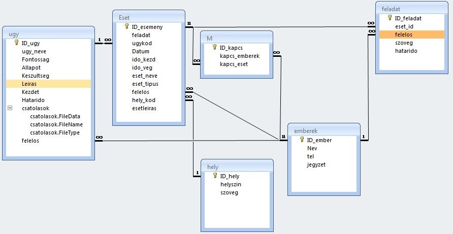

    Megpróbáltam az összes szempontot figyelembe véve megoldani, de túl bonyolult lett, így egyszerűsítettem, lemondtam a feladat-esemény bonyolultságáról, külön kezelem őket.
    (5294-ben és 5370-ben volt a két különböző séma)
    A feladatnál az lesz a lényeges, hogy lezáruljon, és ha fontos, akkor eseménylistába be lesz írva, mint egy fontos történés.
    Itt az első változat, szerintetek ez a logika jó, vagy még mindig van vele valami gond?
    Az UGY (project)-nek lehet egyetlen felelőse és sok eseménye (ESET).
    Az eseményeknek (ESET) csak egyetlen felelőse és egyetlen helyszíne, de M kapcsolóséma révén sok résztvevője lehet, és sok FELADAT tartozhat hozzá.
    Egy FELADAT csak egyetlen eseményhez (ESET) kapcsolódhat és csak egyetlen felelőse lehet, a határidő a lényeg, és az, hogy nyitott vagy lezárult. (Hopp, ezt a mezőt elfelejtettem felvinni.)
    Minden UGY-nek, ESET-nek és FELADAT-nak egy felelőse lehet, de M révén sok eseményen (ESET) vehet részt és egy eseményen több résztvevő lehet.

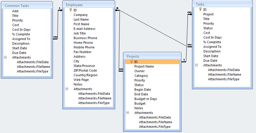

    2. amennyit értek a videóból, az már 2016-os access példafájl, képpel, és csak a task-employee két táblából áll.
    ennél jobb a projects adatbázis - lásd lentebb a képet - ha megtalálnád az azt bemutató videot, megköszönném, ott nem értem, miért van külön task és common task tábla is, eltérő kapcsolatokkal.
    3. Ez volt az első kérdésem, hogy hogyan lehet access példa adatbázisokat összehozni, de nem volt rá válasz. Végignéztem mindet, ami 2007-ben volt, a project adatbázis volt a legjobb, de nagy része felesleges nekem, más részét nem értem, mire jó és miért így vannak a kapcsolatok, és van, ami nekem hiányzik belőle, ezért kellett nekem több tábla.
    Itt van
    project - ami nálam ügy,
    tasks - ami nálam feladat
    employees - ami nálam emberek
    common tasks - fogalmam sincs, hogy mire jó, és csak az emberekkel van kapcsolata
    hiányzik az
    eset - vagyis a project/ugy egyes lepesei
    hely - esetek valahol történnek (vagy virtuálisak, pl. telefonhívás)
    Valamint itt úgy látszik, hogy mind a project, mind a task csak egy emberhez tartozhat, míg ténylegesen többen vesznek benne részt, és gyakran mindig mások.

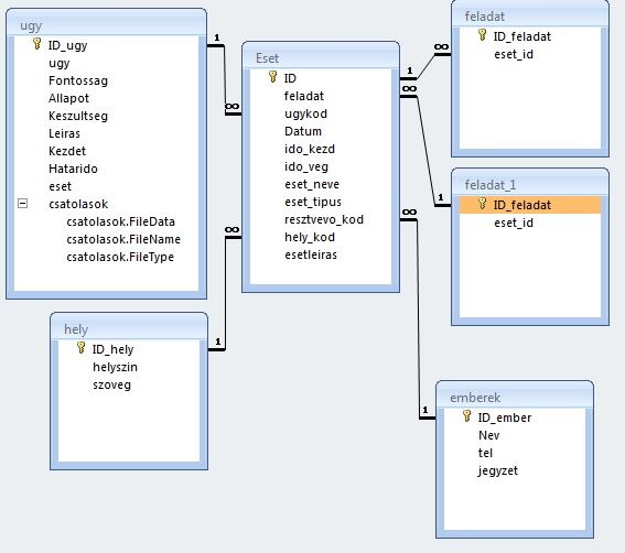

    Egy dolgot kell megoldanod, hogy amikor egy újabb eseményt felviszel a formon, akkor ki tudj (de ne legyen muszáj) választani egy szülő eseményt, pl. az előzőleg felvittet. Így tudod logikailag megoldani, hogy a jövőbeli események kapcsolódnak az őket kiváltó eseményhez, azaz a tábla önmagához kapcsolódik.
    Sejtettem, hogy nem accessel van a gond, ezek szerint nem is az adatbevitellel, hanem még a táblák egymáshoz kapcsolásával.

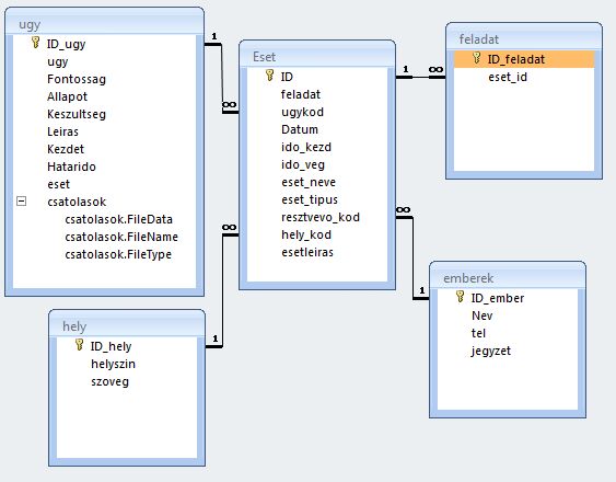

    5295-nél tartunk, eddig jutottam, ezek szerint ez így nem jó?

  • nyugis21
    kezdő
    válasz martonx #5294 üzenetére
    Nem engedi, csak úgy, hogy automatikusan létrehoz egy újabb feladat táblát:

    válasz martonx #5292 üzenetére
    Pedig csak egy mondat volt.
    1. Csak éppen értelmezhetetlen, mert az Acces nem enged két kapcsolatot két tábla között, lásd lentebb.
    2. Nekem már papírom van róla, hogy nem vagyok aktív, felesleges emlékeztetned rá.
    A tények:
    Láthatod, hogy ott van az új feladat tábla, de vagy ezt a kapcsolatot hozom létre, ami a képen látható, vagy a másikat, az Eset táblából a feladat-ot kötöm össze a Feladat tábla ID_feladat-tal.
    A kettő egyszerre nem megy, ezért nem értem, amit írtál.
  • nyugis21
    kezdő
    válasz nyugis21 #5286 üzenetére
    Na tessék, itt van, eddig jutottam:
    Egy ügy elindul, annak sok eseménye (eset) lehet, vannak résztvevők és esetleg van helyszíne, van típusa, amit listával meg lehet oldani.
    Ez eddig szép és jó.
    Az ügy táblát az access sablonbol vettem át, érdekes, hogy csak egy csatolás volt, itt pedig három sor jelenik meg, a "fontosság-állapot-készültség" sorokra talán nem lesz szükség, egyenlőre benne hagytam.
    Ott vagyok elakadva, hogy bizonyos eseteknél feladatokat kell meghatározni, amelyek újabb eseményeket várnak el, vagyis szükség lenne egy újabb eset táblára.
    Az a kérdés, hogy ezt hogyan lehet megoldani?
