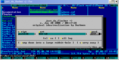

Flash menü felrakás FAR+JDFlasher-rel
Fontos:
Töltsd le a legújabb FAR+JDFlasher-t!
Tölts le a telefonodnak megfelelő flash menüt(jelen esetben témával együtt keress). (Pl:innen)
A telefonodat amire rá szeretnéd tenni kapcsold ki, szedd ki belőle a memóriakártyát és a sim kártyát is, legyen a szervízkábel közelében (amit gyárilag adtak a telefonhoz).Ha ez megvan kezdhetjük a beavatkozást!
1,Csomagold ki a flash menüt és a témát
2,Indítsd el a FAR-t, először jobb oldalt keressük meg a mappát amibe a flash menüt kicsomagoltuk.
3,Kattints a bal oldali ablakba, majd ALT+F1-et nyomd meg majd válaszd ki a Just da flasher-t majd kattints rá vagy nyomj enter-t.4,Script-nél válaszd ki a telefonod típusát, Portnál a dcu-60 legyen kiválasztva, speednél pedig a 921600 majd kattints a jump down into a large rabbit hole-ra.
5,Most csatlakoztasd a telefont a szervízkábelre és a telefonon nyomd le a C gombot (egyes telefonok esetében a 2-es gombot mint pl a w350i) 30mp-ed van a műveletre.
6, Bal oldalt látod a telefonod mappáit menj a következő mappába: ofs/tpa/preset/system/desktop/flash
7, Itt látod a telepített flash menüid, most jobb oldalt ahol az elején megnyitottuk a telepítendő flash menü mappáját jelöld ki (az .swf fájlt!) és nyomj F5-öt és ott bal alul copy-t.
8,Ha átmásoltál minden flash menüt akkor bal felül addig nyomj a ...-ra ameddig nem kérdezi meg hogy valóban ki akarsz-e lépni (ez fontos mert különben nem menti el a változásokat!). Nyomj Yes-re és húzd le a telefont a szervízkábelről, rakd vissza a telefonodba a memória és sim kártyát majd indítsd el a telefont.9, Ha elindult a telefon rögtön nem lesz meg a flash menüd, csatlakoztasd a szervízkábelt és fájl átvitele a szokott módon és a letöltött .thm fájlt másold a memória kártyán lévő Theme mappába.
10, Húzd le a kábelt a feltöltött témát válaszd ki és máris élvezheted a flash menüd és témádat!A leírást készítette: gtamate2
