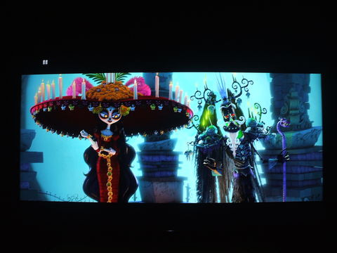

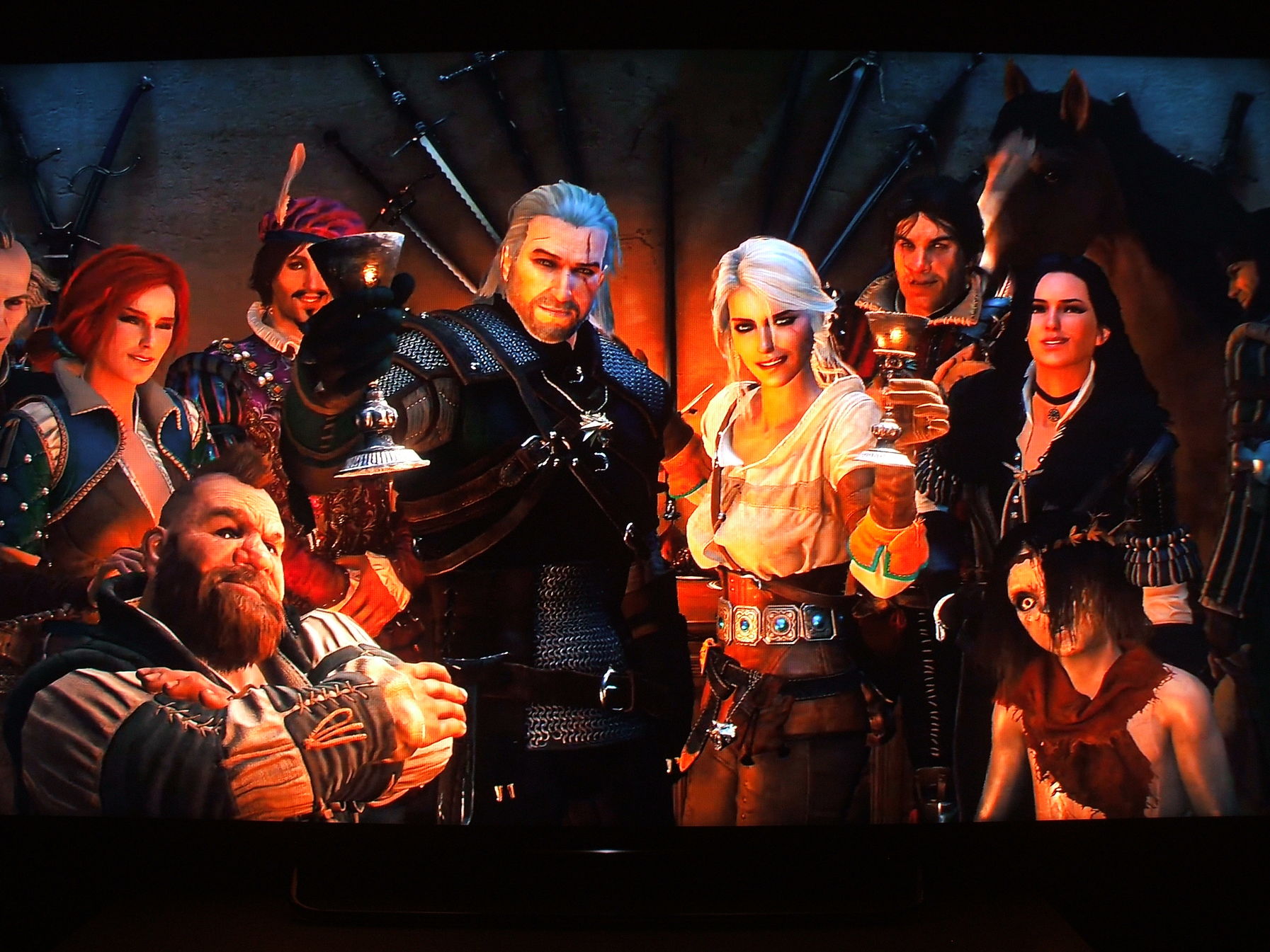

Nem fotó alapján állítom hanem a számok alapján amiket beírtál, biztos vagyok benne, hogy részletek vesznek el, tesztábrákkal te is látni fogod.
Amit látok az értékekből biztos nem teszene, kalibrált képhez vagyok szokva, amit te beállítottál a köszönö viszonyban sincs a valódi képminőséggel, én kalibráltam a tv-t, többféle beállításom van, van bőven feketém, kellően homogén a kép és semmi részlet ne vész el.
Sötét részek fényerő szintje - 40 - már itt rengeteg részlet elvész
Sötét részek beállítása - "Magas" (Ezzel tartalomtól függően szoktam még kísérletezni.) - ezzel a világosabb képek esetében a sötét részek részletei eltűnhetnek
Színtelítettség - 60 - ettől a vonalak nem lesznek szép telítettek, lesz egy kis árnyékuk
Színhőmérséklet - "Semleges" - ezzel a beállítással túl hideg lesz ha gyári értékeken hagyon a szürkeskálát
Vörös erősítés - "Max" - ezt nem tudom miért emelted ki, emlékeim szerint a gyári érték ez
Élő szín - "Közepes" - ez is hatással van a kép minőségére és nem biztos, hogy jó ígyA többi beállítás sem túl jó.
Az is biztos, hogy nincsen két egyforma 55W809C, sőt bármilyen tévé a beállítások szempontjából sem. - nincs, de az értékek, a gyáriak kb. ugyanazok és nem létezik, hogy 40-es fényerővel neked részletes lenne a feketeskála, kizárt. -

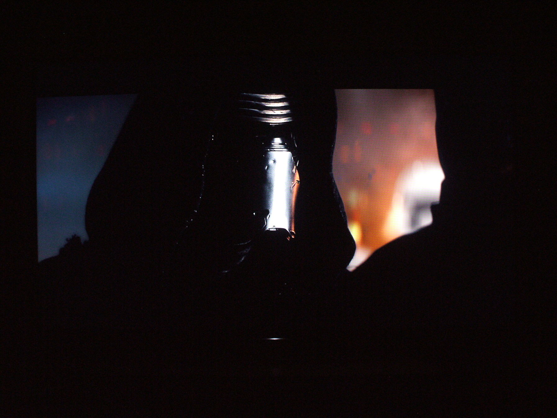

A fotó nyilván nem tudja úgy visszaadni, mint ahogyan a valóságban látod, de azért hosszú záridővel fotóztam, amit a kis digitális gép megengedett.
Azért kellően minőségi a beállítás ez, hidd el; más kérdés, hogy - ahogyan említettem is - nem feltétlenül végleges.
Élőben talán még Neked is tetszene, persze "ízlések és pofonok". Már sokszor említettem, hogy én kifejezetten preferálom a nagy fényerőt, az élénk színeket, éles képet. (A bőrtónus egyébként kifejezetten jó.) A sötét színek beállításával kombinálva rendkívül szép kontrasztos képet ad a tévé.
Igen, a "Shadow Details" nem olyan, mint a valóságban, de már azt is kifejtettem többször a fórumon, hogy a televíziók számára a legnagyobb kihívás a valósághű árnyék részletesség megvalósítása. Ugyanis legyen bár a legjobb plazma, OLED, vagy VA paneles tévé, képtelen bármelyik úgy megjeleníteni az árnyékokat, mint ahogyan az a valóságban látszik.
Ha a vonatkozó beállításokon módosítok, akkor pedig óhatatlanul romlik a fekete szint. Akkor pedig inkább némi részlet vesszen el. Kiélvezem, hogy a panel szinte tökéletes, és ilyen feketét és kontrasztot képes produkálni.

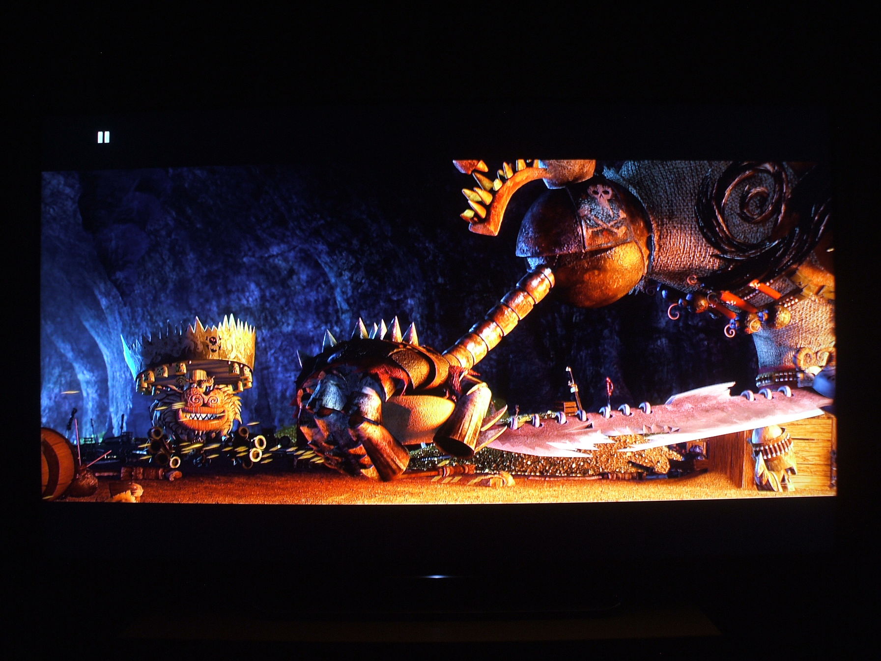

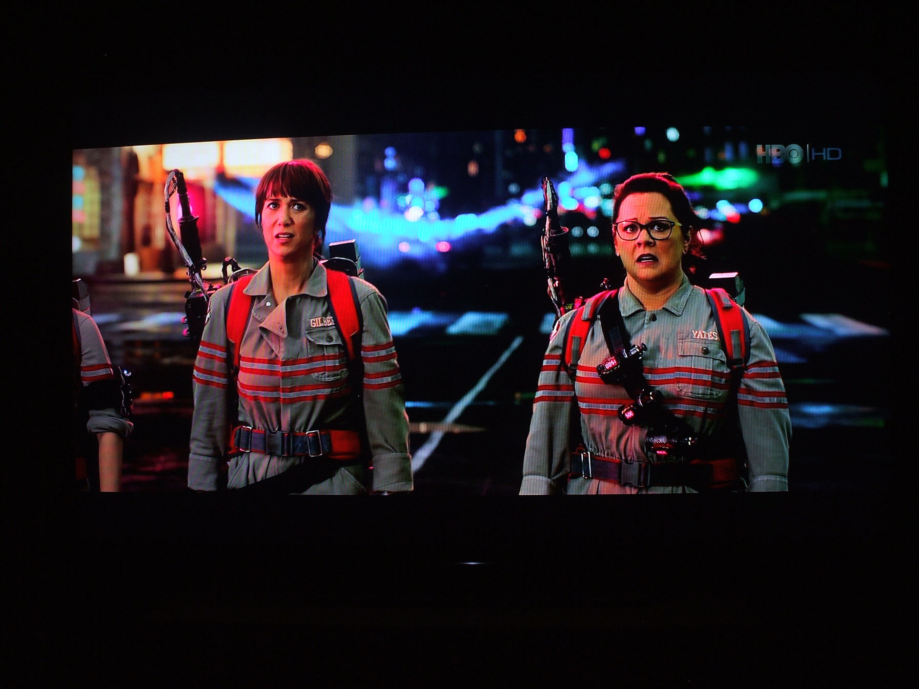

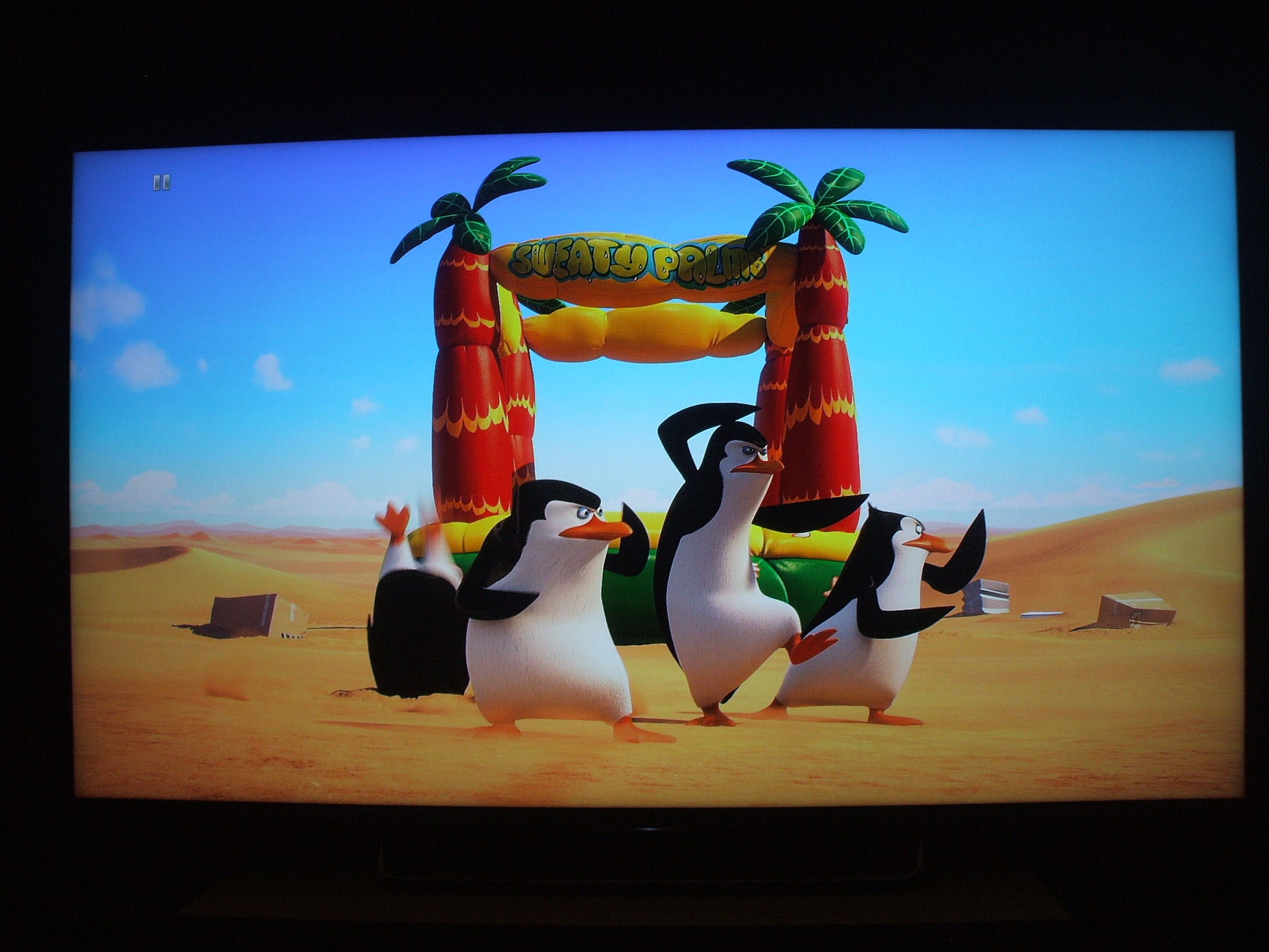

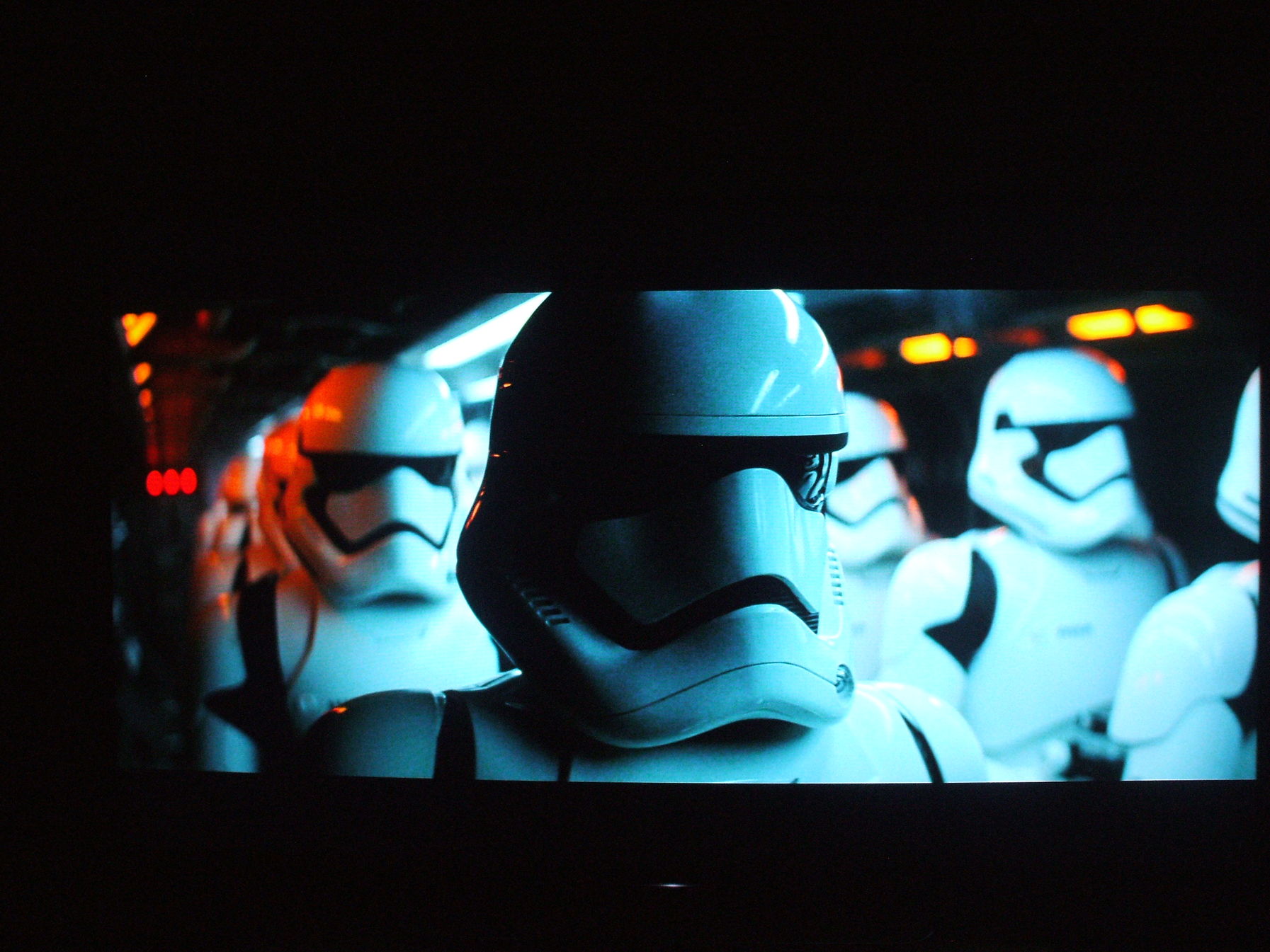

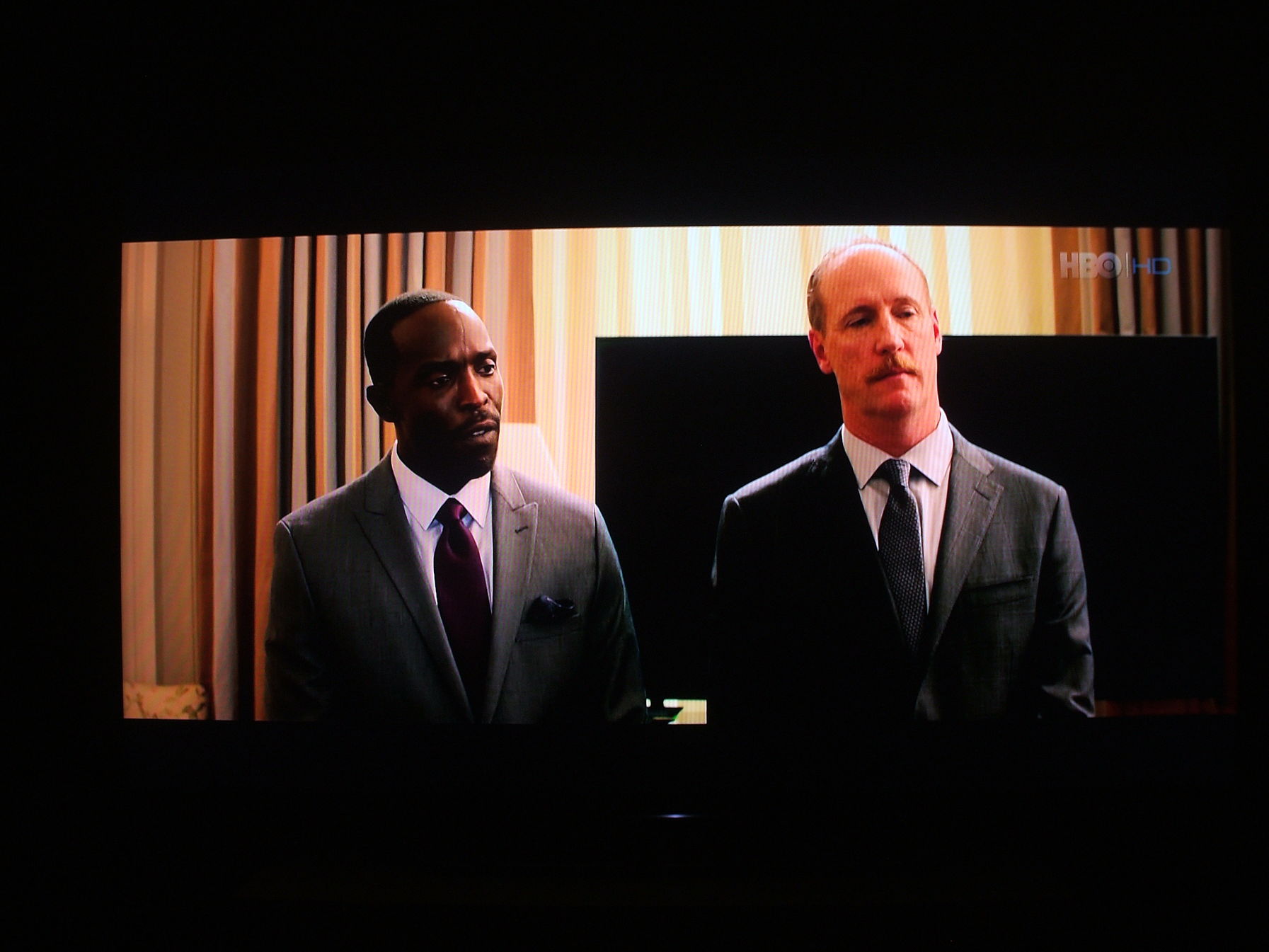

sting2
#37202

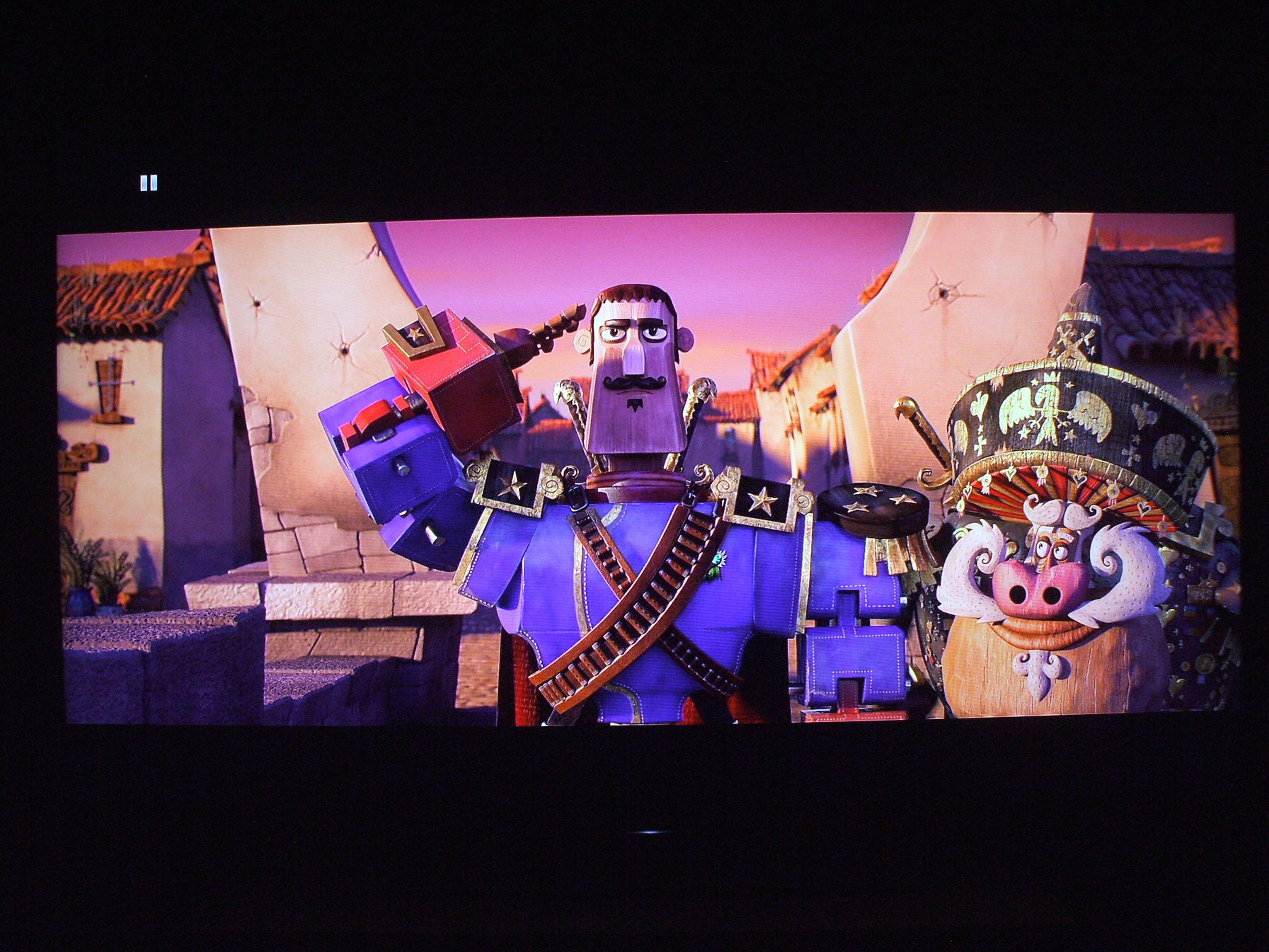

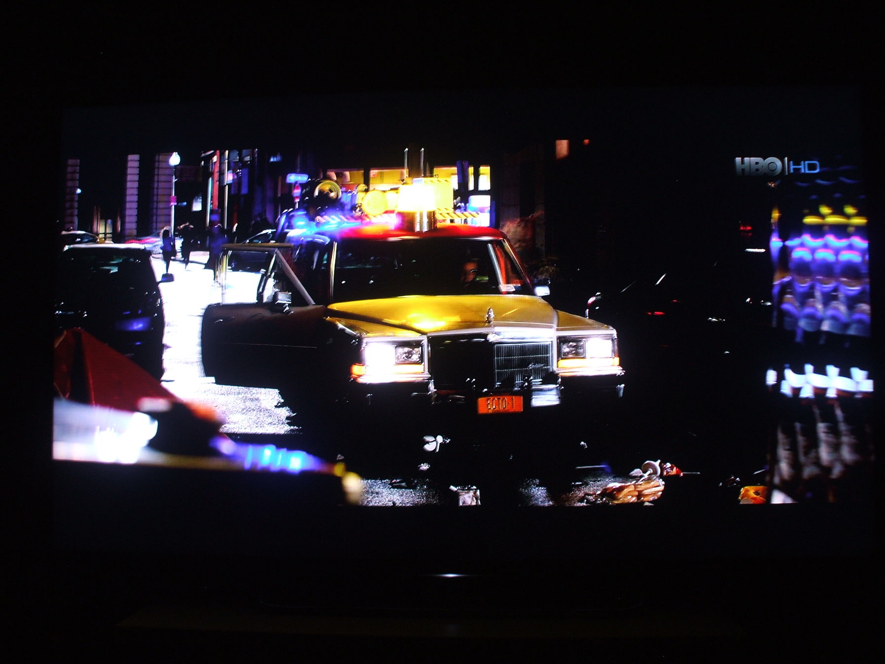

Szerintem csalódást fogok okozni most... Messze nem annyira "összelőtt" a képe, mint azt sejted.A homogén, bevilágítástól mentes panel, az adottság; szerencsém volt vele.
A vásárlást követő hónapokban gyakorlatilag módosítás nélkül a gyári "Normal" beállítást használtam. Miután kiismertem, megszoktam a látványt, azt követően kezdtem pár beállítást "finomhangolni".
Amit a képeken látsz, az a jelenlegi állapot. Még nem biztos, hogy végleges, gondolkozom rajta, hogy bekalibráltatom... Hozzátéve, hogy a képi világ jelenleg tetszik.
Az alábbi beállításokkal üzemel jelenleg:
KÉP
Kép üzemmód - "Normál"
Automatikus kép üzemmód - "Ki"
Fényerő - 30
Fényérzékelő - "Ki"SPECIÁLIS BEÁLLÍTÁSOK
Fényerő
Fényerő - 30
Kontraszt - 85
Gamma - 0
Speciális kontrasztjavítás - "Ki"Színtelítettség
Színárnyalat - 0
Élő szín - "Közepes"Tisztaság
Képélesség - 60
Reality Creation - "Automatikus" (Ezzel tartalomtól függően szoktam még kísérletezni.)
Felbontás - 65
Véletlenszerű képzaj csökkentés - "Automatikus" (Ezzel tartalomtól függően szoktam még kísérletezni.)
Digitális zajcsökkentés - "Alacsony"Mozgás
Motionflow - "Normál"
Film üzemmód - "Alacsony" (Ezzel tartalomtól függően szoktam még kísérletezni.)A többi általad említett beállítás az én készülékemben nem elérhető.

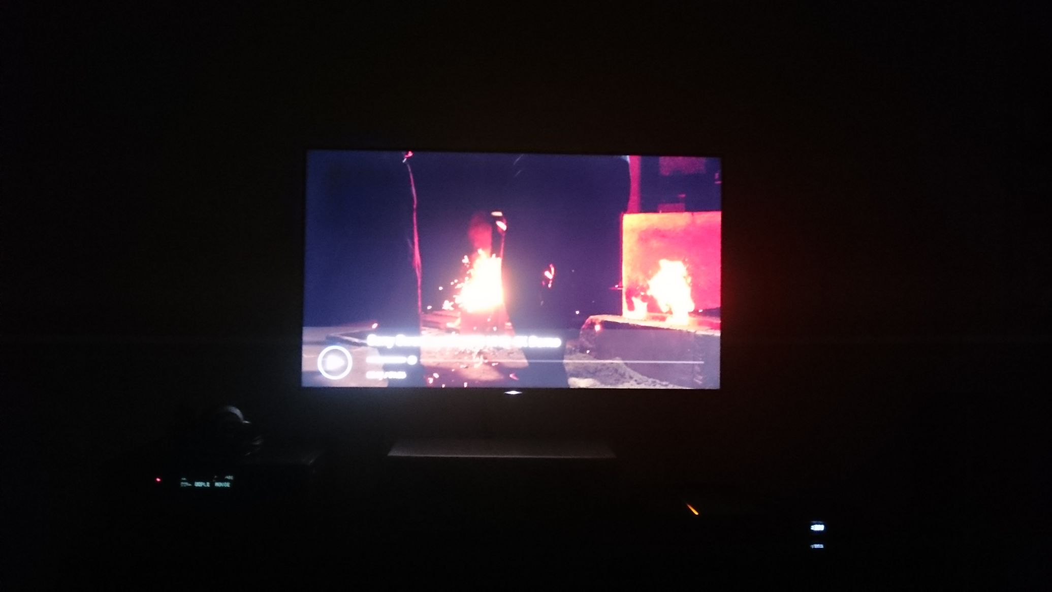

XE9005 esetén mennyire normális hogy körbe kb. 2-3 centin világosabb a kép egy kicsit a sötét jeleneteknél? Nem tudom, hogy ez belefér még a mai tv-knél is, vagy szinte teljesen homogénnek kéne lennie (persze tudom hogy nem oled). Csináltam egy direkt tulexponált képet, amin látszik a képernyő szélén a világos sáv, egyenletes vastagságban fut körbe a tv-n. Persze a valóságban messze nem látszik ennyire, ráadásul ez direkt hdr videóról készült kép, csak a szemléltetés miatt. De néha sima filmnézésnél is észreveszem és nem tudom hogy ez belefér a led tv-knél vagy van értelme hívni a szervizt.
Előre is köszi a segítséget.
