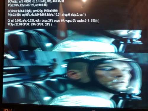

Amugy csináltam még gyorsan egy kis tesztet mielőtt elviszik, gondoltam irok majd egy cikket belőle. Hát, a Cubox azért jóval gyorsabb és használhatóbb a Pi2-nél Openelec alatt! Részletek majd a logouton...

Sztem nincs frame drop, de elvileg ez már a sima raspberry-nél sem volt gond. Viszont én nem nagyon vagyok érzékeny az ilyesmire, nem szoktam észre venni, hiába nézném meg neked, ha odafigyelek lehet akkor se venném észre.
bár mondjuk ha 42 mp-enként lenne akkor már biztos feltűnt volna, megnéztem ugyanis jópár filmet.. Bár ezt a képet nem a fix TV-men hanem egy LG monitor/TV-n csináltam, de ha jól értelmezejm akkor a codec info azt mutatja hogy nincs frame drop és 23.98-on megy a lejátszás:Ha dobsz egy linket VC-1-es filmről vagy kisebb részletről amit le tudok tölteni megmondom neked azt is h viszi-e, de 99% hogy azt is vinni fogja. Elvileg ezt ugy csinálták meg, hogy tudjon mindent amit egy raspberry, és ne kelljen külön licenszet venni. Ergo simán vinni fogja a VC-1-et is szerintem, akár szoftveresen is akadás nélkül.
Amugy a két mag is bőven visz mindent, sőt.. Persze a több mag mindig jobb, de egy cubox esetén kb. annyi jelentőssége van hogy max nagyobb lesz a hőmérséklete. Külföldi fórumokon is sokan mondták hogy a 4 mag ide tök felesleges, a kettőt sem hajtja ki rendesen, akármilyen forrást nézel rajta. Gondolj bele: A raspi egy ARM V6-os 32bites 1 maggal vitte a 20GB-os Full HD 3D mkv avatart, ez meg egy 64 bites, ráadásul nem V6-os hanem ARM V7-es processzor. Az emlitett avatar verzió alatt nálam izzadni se kezd 2 magon, kb 30% a CPU magok terhelése.. Szóval bőven van tartalék.

Kroni1 ha megkérlek, tudnád tesztelni olyan filmmel a lejátszót, amelyik 23.976fps-es? Az Avatar nyitójelenetei között van egy olyan snitt, amelyik alkalmas tesztelésre. Egy űrhajó halad el a kamera előtt eléggé hosszan. Ha 24Hz-en hajtja meg a képernyőt a CubiBox, a lejátszás pedig 23.976fps-el történik, akkor kb. 42 másodpercenként lesz 1 eldobott képkocka. Ha a képkocka dobás pont ennél a jelenetnél történik, akkor egyetlen apró akadást fogsz tapasztalni.
Amúgy az is lehet az xbmc/kodi képes valamiféle információt megjeleníteni a lejátszásról. Ha van ilyen és kb. 42 másodpercenként keletkezik 1 eldobott képkocka, akkor nem tökéletes a lejátszás.

Amugy még annyi, hogy fényévekkel gyorsabb OpenElec-el mint a Raspberry B+, kb ég és föld. Annál van hogy akár perceket is vártam pl. egy youtube vagy netes rádio betöltésre itt meg minden egyből!
Azt hogy pontosan hogy adja ki a 24p filmeket nem tudom honnan lehet biztosan megtudni, de néztem pár filmet, és framedrop nem volt velük..
