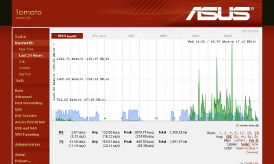

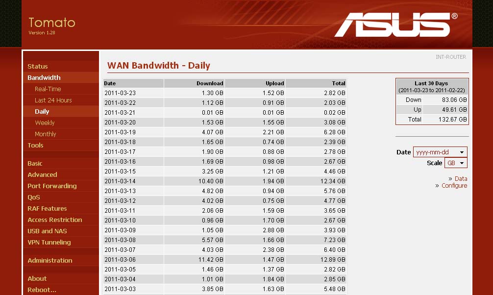

A Linksys WRT320N routerre fel lehet tenni a Tomato Firmware-t Ebben 100%, hogy meg lehet valósítani a monitorozást, de sajnos nem tudom, hogy pontosan miként... Ebben is van "gyárilag" forgalom statisztika, grafikus...
és számokkal kifejezett is,
de sajnos alapértelmezésben ez is csak az együttes forgalmat mutatja. Illetve annyi bontás van, hogy a WiFi hálózatot elkülöníti... De láttam már olyan képeket neten, amiben ez meg volt valósítva, illetve sejtéseim is vannak róla, de az kevés. Valamint, ha a RAF verziót teszed fel, akkor még arra is van lehetőséged, hogy IP címre korlátozd az internet sebességet... Tehát, adott esetben egy-egy gép nem kap, csak mondjuk 2M/1M sebességet.
