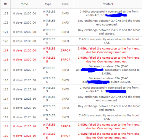

(2) a repeater logjait böngészve eléggé visszatérőek a pirossal kiemeltek
Bár a fenti képen nem ez látszik, de ezek a szakadozások kb 1 óránként ismétlődnek, annak lehet valami köze az ASUS routerben beállított Group Key Rotation Interval (=3600) értékhez?Még meg fogom próbálni azt is, hogy a repeater helyett a Linksys E2500+DD-WRT-t wireless kliens módra állítva házasítom össze az ASUS routerrel és erre kötöm UTP-vel repeatert, ami így lényegében egy wireless AP-ra degradálódna. Ennek az elképzelésnek hátránya, hogy emlékeim szerint a Linksys router elég gyengén látta csak a szomszéd eszközeit, a mostani repeater köröket ver rá ilyen szempontból.

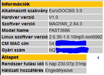

Még egy kérdés; a sokat emlegetett SagemCom FAST3686 Home Gateway-en az alábbi FW van. Szerintetek a T szokott FW-t frissíteni, lehetséges, hogy az javítana bármit is az én esetemben (az utóbbi költői kérdés volt)?
