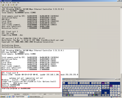

Hmm... Akkor én ezt nem értem! Ott van a setenv az available command-ok közt, de mégsem fogadja el!
Wind-Storm #10509 üzenetére
A boot_wait csak egy NVRAM változó, nem egy külön parancs! Viszont írja ezt...
setenv varname value
This command sets an environment variable. By default, an environment variable is stored only in memory and will not be retained across system restart. if an NVRAM device is present, the variable is also stored there and is persistent across reboot.
Vagyis így kellene valahogy?
setenv boot_wait on
setenv boot_wait=on -
Wind-Storm #10506 üzenetére
Ja értem, csak fentebb írtál egy ilyet...
"Szerintem újra megpróbálkozok egy CFE reflash-sel."
és én ebből gondoltam, hogy már túl egy CFE cserén!
Wind-Storm #10504 üzenetére
Igen, és ott van közte a boot_wait=off is, amit valahogyan csak át kéne varázsolni boot_wait=on állásba!
A CFE-t hogyan flashelted rá? Esetleg azzal a módszerrel az NVRAM-ot is újra lehetne írni, és gondolom abban már boot_wait=on állásban lenne!
Amúgy simán az nvram parancs mit mond? Szerintem kellene, hogy ismerje a set és commit paramétereket...

2011.04. óta én sem, de ezek még régebbiek voltak!
Az nvram show parancsra mit lép?
Wind-Storm #10499 üzenetére
Áhh, igazad van, Ő volt az! Bocsi, már én is rosszul emlékeztem!
Leírva már nem, csak kimondva emlékeztem a nickjére... Még azt is tudtam, hogy a képe nem ez volt, hát de gondoltam megváltoztatta! Kerestem a régi priviket, de már azokat is kitöröltem! Ráadásul látom, hogy már UK a tartózkodási helye... Azt tudtam, hogy volt kint, de aztán visszajött, ezek szerint most újra kiment. Akkor Ő is kiesett!
Wind-Storm #10494 üzenetére
Hát sajnos JTAG-olásban nem tudok én sem segíteni... Volt egy srác itt anno, aki szokott segédkezni ilyenben, ha jól rémlik Godfather volt a nickje, és Pesten lakik! Én anno egyszer régen voltam is nála még egy 1043-assal JTAG-olás ügyében, "még mielőtt kiderült volna a nagyközönség számára", hogy azt nem is lehet JTAG-olni, hanem soros porton éleszthető! Bár ez nyilván sikertelen projekt volt, mármint a 1043 JTAG-olása, de BroadCom-os cuccot sokat életre keltett...
Amúgy CFE-ben ilyenkor nem lehet bekapcsolni a boot_wait-ot ezzel?
nvram set boot_wait=on
nvram commit -

Soros port nincs? Hátha ott lehetne csinálni egy NVRAM törlést, mert egy rossz érték is megakaszthatja a boot-ot... Linksys WRT54?

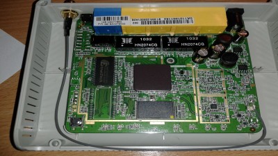

Igen,így. Tökmindegy meddig nyomom nem csinál semmit.
bezzegz
Wind-Storm #10352 üzenetére
Volt kábelcsere és egy másik router/d-link tápját is kipróbáltuk(bár nem tudom ,mert le volt kopva a felirat ,hogy pontosan olyan volt-e) és csak a pwr és a wifi led világít.Az első alkalom után még tudtam resetelni másnap ,de a tegnapi 2 perces üzemidő utáni fagyáskor már nem.
Csak bejelentkezett a netre,a wifis laptop csatlakozott ,megkapták az ip-t és fagyás.Azóta nem tudok csatlakozni sem a routerhez. -
bezzegz
Wind-Storm #10350 üzenetére
Nem lehet resetelni,ez a bajom.Nem csinál semmit a resetre
Nem indul újra a router.Csak a pwr és a wifi led világít ,de nem világít a pl. a lan1 amibe be van dugva a kábel a közvetlen kapcsolatra.A gépen csak az ip cím kérése van.Nem tud csatlakozni a routerhez.

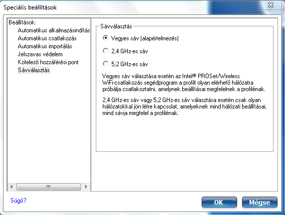

Stirlic_
Wind-Storm #9295 üzenetére
Szia,
Rendszereszközök közt megnéztem (hamarabb is eszembe juthatott volna
Szóval ezek szerint a hardver nem tudja...
http://www.intel.com/content/www/us/en/wireless-products/centrino-wireless-n-1030.html
Köszi a segítséget. Kicsit szomorú vagyok azért, hogy a szoftver beállítási lehetőségei miatt félreviszi az embert vásárláskor...
Esetleg a kártyát azt ki lehet cserélni laptopban (Lenovo U400 egybe aluminium háza van)?
