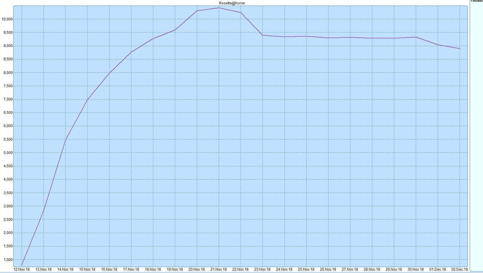

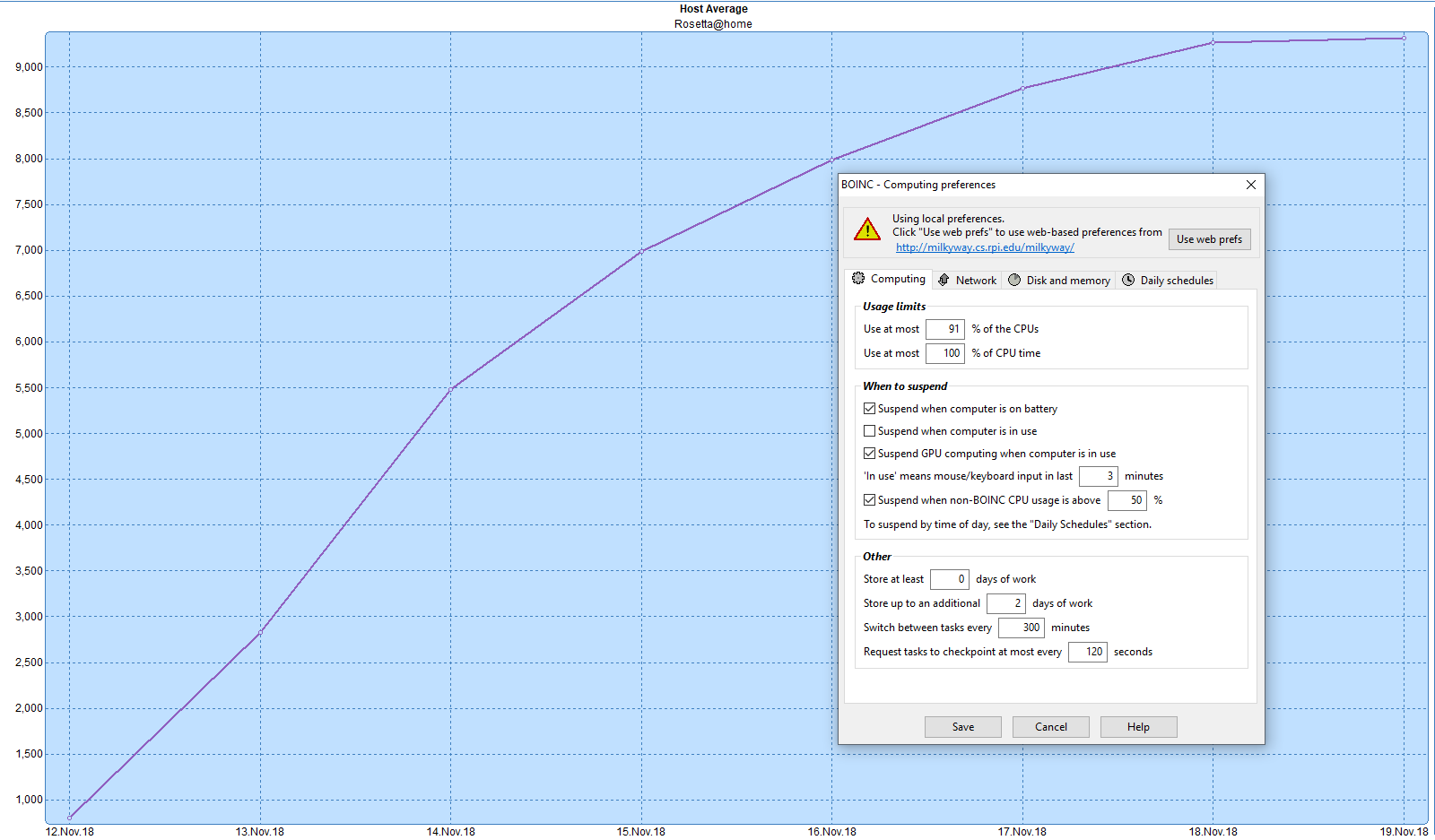

Hat, az akksis pipa a szunetmentes miatt van, a masik emlitett checkbox csak a GPU-ra vonatkozik, de azt meg ugye Rosetta nem hasznalja, azert hagytam siman defaulton
az 50% azert van, mert a tobbi processznek is kell a kakao, igy nem jatszik a csokkentett orajel, igy is van, hogy orakon at 80-90%on mennek a tobbi folyamatok.
Igazabol csak azon vagyok meglepodve, hogy most, 25%-ot engedve megy ~5000-et, mikozben pedig a 90%-nal a 10k alig volt meg.. Ez alapjan a 10k-t kb. az 50-60%-os CPU limittel tudnia kellene, de epp' csak elerte a 10k-t.Hat, ha semmi sem surget, akkor siman vard meg a ryzen-t, en se bantam meg

Hat, ez a patch mar aznap felkerult, hogy osszeraktam a rendszert, tehat mar emellett tud ennyit. Egyebkent, konkretan errol van szo.
Jelenleg amugy 9300-as RAC korul beallt nehany napja. -

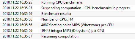

Jo, nekem kicsit mas velemenyem van azokrol a serulekenysegekrol, de nalam sysadminkent.. teljesitmeny, ide-oda, kell, mindenhova
Akinek ez nagyon faj, mondjuk nagyobb adatkozpontok, mert ott bizony azert erezheto nehany szazalek is.De, just for fun, csinaltam egy benchmarkot en is, mert azt el is felejtettem
PS: 14 mag, mert van CPU limit megadva.

Hat, en meg csak most jutottam el addig, hogy feltelepitsem a BOINC-ot a gepen.
Most elinditottam 90%-on, latni fogom, hogy mit fut, viszont majd meg a meromuszert is ala akarom tenni. En most vadasztam alaplapot a regi konfigomba, (i5-3570), backup desktopnak.(eladara terveztem a jo alkatreszeket, de nnyira nyomottak az ara, hogy inkabb "javitom")PS: a villanyszamlat is en magam fizetem, tavmunka "elonyei"
meg az L-es procival is nagyon karmol a szerver.

A nemreg uzembehelyetett szerveren a VM-nek adni kellett meg egy kis memoriat, ma latta csak, hogy 3 task waiting for memory. Meg hetfoig igy fog menni, 20 szallal. Utana visszabb kell vennem majd
Nem tudom mennyit futna RACban, mert igy ez a nehany nap alatt most 5800-on van. -
