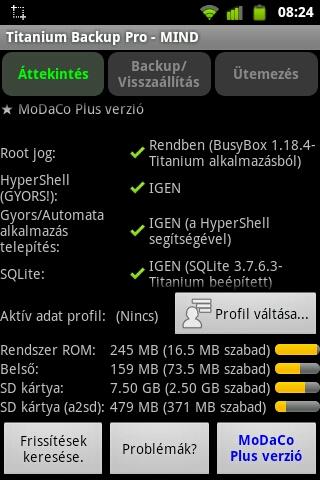

Próbálta valaki ezt a Romot?
Kicsit finomítottam rajta.
Telepítési folyamat ugyan az!
Gond nem volt vele, csak betettem még egy aprócska programot "SetInstallLocation"-t amivel be tudod állítani, hogy csak a belső (internal) memóriába rakja a programokat.Telepítés után érdemes auto-ról átállítani Internal-ra!
Jelenleg kereken 30db program van a készüléken illetve az ext partíción, és ez a felállás:Általában 250-280Mb szabad Ram
Alapból 147Mb belső memória, 30 program után még 73Mb.
Nagyon stabilan és gyorsan működik, de minimum C6-os memóriakártya szükséges, mert jelezték hogy a C4-el gond volt!
Ha nem szeretnétek sokat szenvedni, hogy mikor hová telepítsen akkor mindenképpen ajánlom!
9 napja nyúzom, még hibát nem találtam! -
