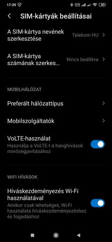

Telenor-nál biztos, hogy nincs VoWIFI. -

Imi1981 Telenornál nincs VoWIFI

Telenornál nincs ez a vowifi ?

VoLTE és VoWIFI alapból engedélyezve van vagy itt is kell a kód?

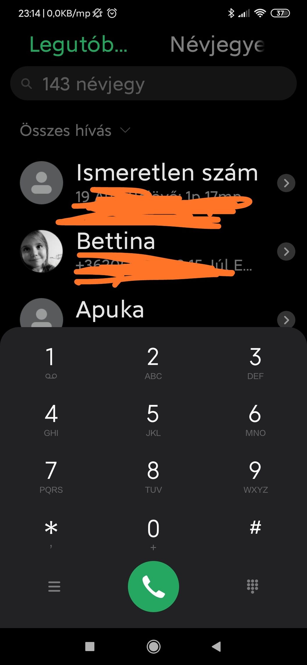

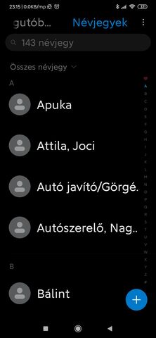

Kösz ! A70 csak a térerő miatt lesz cserélve mert az botrányos . Meg esés miatt (szerintem )a mikrofonja is gyenge és a kezemmel kell a hangot a mikrofonhoz irányítani mert nem hallanak . Különben bőven megfelelne még .
Szerintem a Google tárcsázó nekem megfelel ahogy nézem . Én csak telefonálok azt kész , nincsenek erre nagy igenyeim .
Az apk mirror-on van olyan miui névjegyek/tárcsázó ami részlegesen müködik (bizonyos funkciók használatakor jön a force close pl .: névjegyek összefűzése és talán a használni kívánt névjegy fiók kiválasztásánál , hívásszűrő beállításainál vannak gondok) . Amúgy teszi a dolgát , 5 fiókból szinkronizálom a névjegyeket , és automatikusan csak 1-et jelenít meg . Bezzeg a g kevésbé szeretett alkalmazása erre nem képes , a névjegyek összefűzésére sem találtam megoldást , igaz nem mélyedtem el a dologban mert miui eu romhoz vagyok szokva, és 168 órát ki lehetett bírni a eea rom megoldásával is , főleg úgy hogy nem a note volt az elsődleges telefon.
Ha nem is vagy romolos kedvedbe , attól függetlenül érdemes a miui eu stable romot feltenni pár funcióval többet tud mint az eea rom . Samsung a70-el nem tudom térerő szintjén összehasonlítani , de a mix 2-hez képest kb 15-20%-al nagyobb a térerő . A munkahelyemen ritka gyatra a 4g,3g,gsm hálózati lefedettség a note kevésbé hajlamos a hálózat eldobására min a mix 2.
Imi1981
this is life
#762
És nem lehet valahol rálelni a miui tárcsázóra (apk ) ? Mert akkor azt feltelepítenétek azt kész . Ha nagyon gáz ez a Google tárcsázó akkor sem szeretnék bl-t nyitni inkább keresek playen valami jót . Régen szerettem rommolgatni de már nem vágyok rá . Remélem nem kényszerülök rá .
Csomó videót néztem a telóról és nagyon tetszik ! Kicsit kisebb mint az A70-em de majd megszokom .
Aki A70-ről váltott az észrevett olyat,hogy jobb stabilabb a térerő? A70-en nagyon szar de igazából ezt olyan helyen lehet észrevenni ahol 1-3 között mozog a térerő (ahol lakom) mert ott A70-en sokszor teljesen elmegy a régi redmi note 4-en meg mindig simán volt . Asszony Samsung S10+-án is sokkal stabilabb . -
Nem mozi , hanem miui. Az a qtyaütő szótár javított.
A mai napig visszasírom a wp8.x/w10m billentyűzetet,
A google névjegyek alkalmazást nevezzük tárcsázónak .
A fő gond vele a puritánsága , mint amit egy óvodás gyerek faragott volna baltával , a névjegyeket macerás vele összevonni , nem illeszkedik design terén a miui felülethez , fáj az ember szeme tőle , a használathól pedig a feje is
, az üzenetküldő (sms) alkalmazás dettó . Lehet hogy a google megoldása illeszkedik a stock droidhoz,demiuin kilóg a sorból.
A fenti PS a mozi névjegyzék,tárcsázó. -
