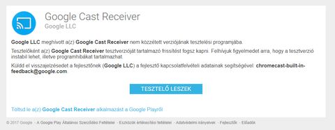

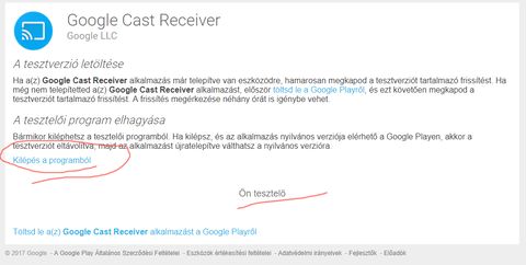

ha a pécé böngészőben azzal a google fiókkal vagy belépve, amivel a mi boxot is használod és rákattintassz erre a linkre
https://play.google.com/apps/testing/com.google.android.apps.mediashellAkkor mit látsz?
Ha nem ezt, akkor valaki már felregisztrálta a béta programra a boxodat:Egyébként emlékeim szerint ugyanez a link az ahol a már tesztelők is le tudnak íratkozni.

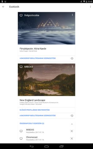

esetleg nézd meg azt is, hogy a home appból, a három vonalas menüben a képernyőtartalom megosztásánál előjön -e a mibox. Csak azért kérdem, mert most nálam is hülyül, és
JA és a főképernyőn csak max a cc-t mutatja a home app. Jobbra fenn van az eszközök közt a cc és a mibox is együtt: De az appokban a cast ikonra mindkettőt felknálja.

Nem aktiváltál valahol preview programot, ami miatt a béta verziót is megkapod? A bétáknál előfordulhat, hogy valami nem megy. Bár azt hittem ez csak cc-re van, nem a tévére.
