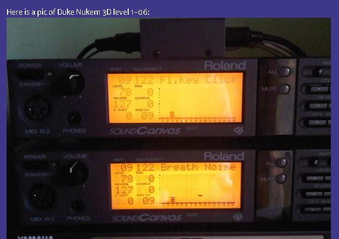

RollandCG
"A Yamahánál is észrevehető ilyesmi, eredetileg mégis csak Roland GS-re készültek ezek a zenék, csak ott az eltérés kevésbé feltűnő."
Próbálok rövid lenni :-) Ebben a témában írhatnék 20 oldalt, mert ezzel foglalkozom 15 éve :-)
Örülok, hogy ezzel a témával is foglalkozik rajtam kívül valaki :-)Rövid leírás (+angol szöveg):
1. These will only play correctly on an original SC-55 with CTF support:
- Duke: Nuclear Winter (1997 - DRUM KIT)
- Duke Nukem 3D (1996 - VT)
2. Nos akkor kell egy SC-55 hangmodul ami tartalmazza a CTF-et, mert ha nem akkor nem szól helyesen.
3. Melyik ez a hangmodul? Rom verzió: 1.xx-től 1.21-ig van CTF support.
4. Lehet-e emulálni a CTF-et? Igen! Játék-->emu-->modul
5. De ha minden esetben eredeti hardvert használsz akkor ezek a problémák nem érintenek, csak a rom verziókra kell odafigyelned.u.i. A felsorolt SB kártyák mind DSP-hibásak, használj 4.16-os verziót az legalább bug, mentes.
Ja a Capital Tone Fallback (CTF) Yamaha találmány és a Rolandot be is perelte, ezért nem szerepel az 1.21 feletti ROMokban. -
