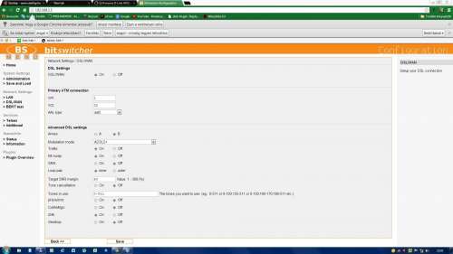

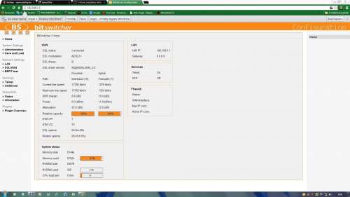

Dchard fórumtárstól kérdezném,hogy kb fél éve váltottam 20 megás netre előtte még a 15 megás családi volt. A 15 megásnál snr lockom volt ( lehet még emlékszel ) de a csomagváltás után megszűnt. Akkor belőttem a tanácsodra az snr 60 %-ra és minden ok volt, örültem hogy a modem szerint 17 mega volt a vonalsebességem.

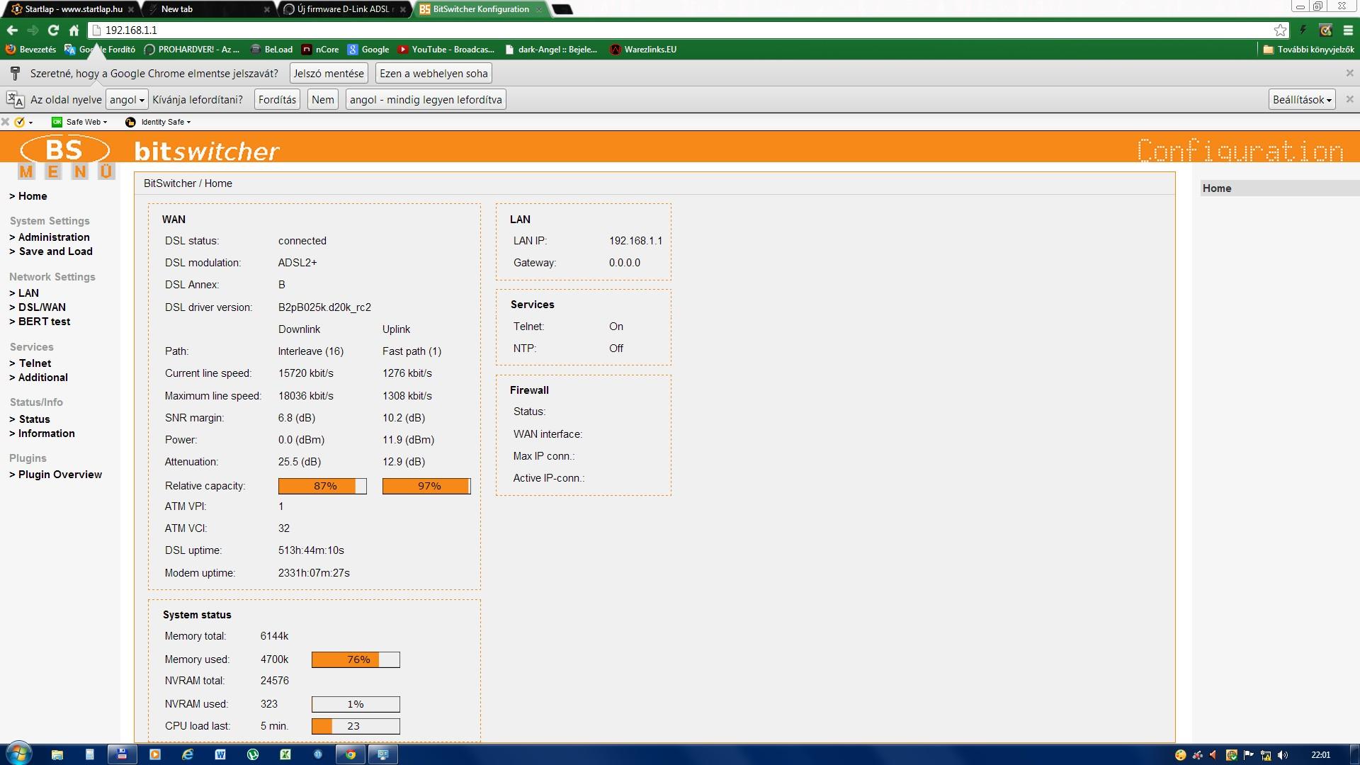

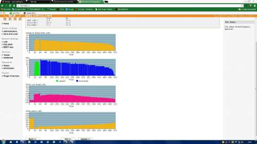

Egész mostanáig nem is foglalkoztatott a dolog, de most azt vettem észre hogy 2 megával kevesebb van. A modemet azóta ( kb fél év ) nem áramtalanítottam. Van sejtésed mi történhetett ?? Lőttem pár képet az első a váltás után készült, a többi most.És itt az info :

A speedtest.net és a hasonló oldalak szerint is nőtt a sebesség.
Míg korábban átlagosan 10Mbps mértek, most átlag 13Mbps.
Szerintem egyértelmű javulás. -

Sziasztok.
Nemrég váltottam a t-home-nál 15Mb - os adsl-re, de a letöltésem kevesebb. A hozzáértőktől kérdezném hogy ebből a képből meg lehet állapítani hogy a vonal -e az oka vagy valami más. ?Esetleg a modem ? Most D-link 360T van 360R-el még rosszabb volt a helyzet egy kicsivel.A szerelő azt mondta hogy ennyit bír a vonal.
