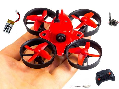

Új vagyok a fórumon és a drónok világában is. Első drónomnak egy Tiny Whoop-ot választottam az Eachine E013-ast. Ez az E010 fejlesztett változata kamerával és jobb távirányítóval.
Szerintem első drónnak nem rossz, de ne várjunk tőle sokat.Tapasztalataimat ebbe a cikkbe írtam le: [link] https://minerktech.blog.hu/2018/08/12/eachine_e013

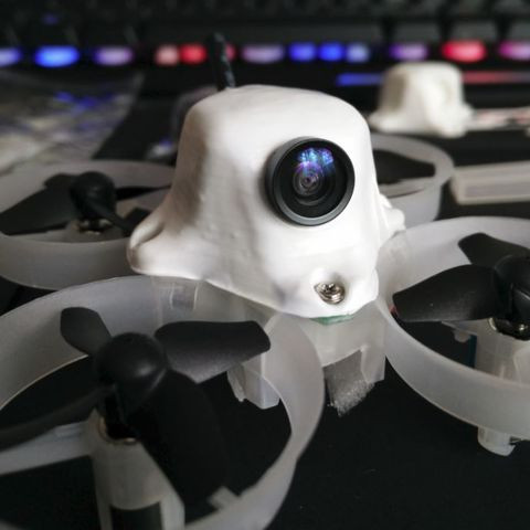

Teszek ide egy képet a(z egyik) gépemről:
Boldclash B03 alaplap Silverware szoftverrel
Boldclash B03 váz + propellerek
Boldclash 19.000kv 716 motor
CM275t AIO kamera
GNB 260mAh 3.8V LiHV akku + akku csatlakozó, mert a gyáriba ezt az akkut nem lehet bedugni, az elhelyezkedése miatt
A távirányító egy Frsky Taranis Q X7 + saját készítésű NRF24L01 adó modul.A margarinos kupak/canopy hogyan készült itt megnézhető.
