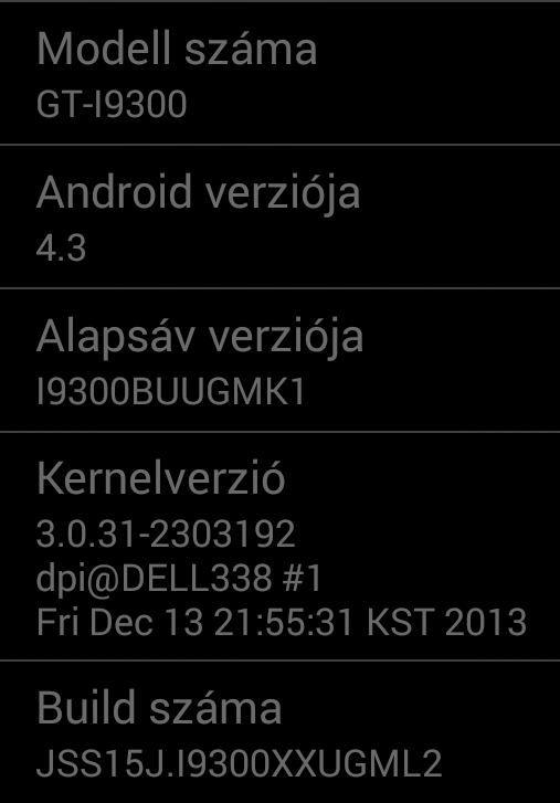

Jelenleg valami 4.3 van rajta, amit boltban tettek rá, illetve I9300BUUGMK1 az alapsáv verziója és független a telefon. Erre bármilyen romot felrakhatok?
laci mappájába belenéztem és ott más alapsáv verziós csomagokat találtam. Azokat rárakhatom, vagy lesz valami baja?

Amúgy ha már itt vagyok..a képen mit kell nézni?
A kernel verzió számít? Vagy az alapsáv verzió számít, és abból kell magasabb betűrendeset keresni?

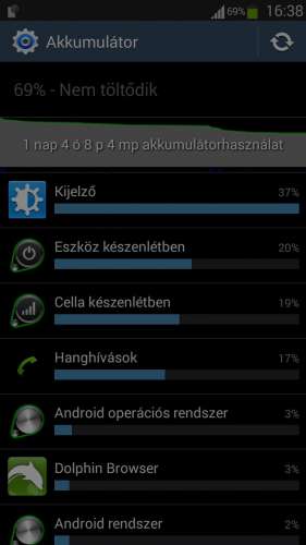

Másnak is feltűnt, hogy hasonló méretű IPS paneles kijelző kevesebbet fogyaszt azonos fényerőn? Szinte mindig minimumon (és screen filterrel minimum alatt) használom, és így is 37% a screen time, ami csak 1 óra 43 perc.Ja és van már eredeti kitkat S3-ra.

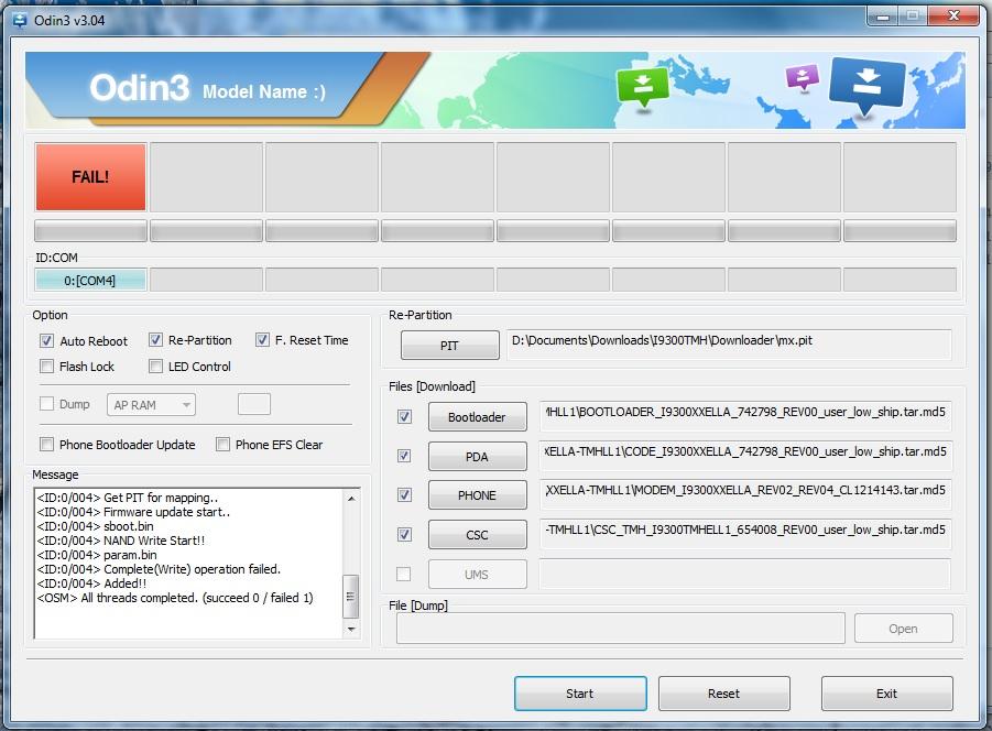

T-mobilos gyáriról nem készült EFS mentés, mivel 4.3-as svájci rommal érkezett a teló.
Úgyhogy a "ha nem" ágat választottam: elkezdte csinálni kb 10 másodpercig, aztán megint error.
Restart után ez fogadott:
És innen semerre. Kies azt mondja, hogy ez nem támogatott eszköz..

Mert a leírás szerint nem kell partíciót újraformázni. Amúgy azzal is próbáltam, de hasonló errort kaptam. De most keresgéltem, és örülhetek, hogy csak ilyen hiba volt?
"I'd be careful trying to use any instructions to downgrade your unit. Since 4.3 they have added KNOX Security.. if you attempt to flash a stock or root ROM to your 4.3 version phone with ODIN it will instantly soft-brick." TELJES
Hm...szóval lehet akkor ennyi volt, nincs visszatérés 4.3-ról 4.1.1-re. Amúgy se találtam magyar, letölthető 4.1.1-et, szóval..
EDIT: bár itt írták többen is, hogy a 4.3 nembejövős és visszatértek 4.1.2-re. Komolyan mondom a f*s jiayu G3-al nem szenvedtem ennyit, pedig ahhoz sokkal kevesebb leírás volt, de minden működött elsőre. De biztos bennem van a hiba

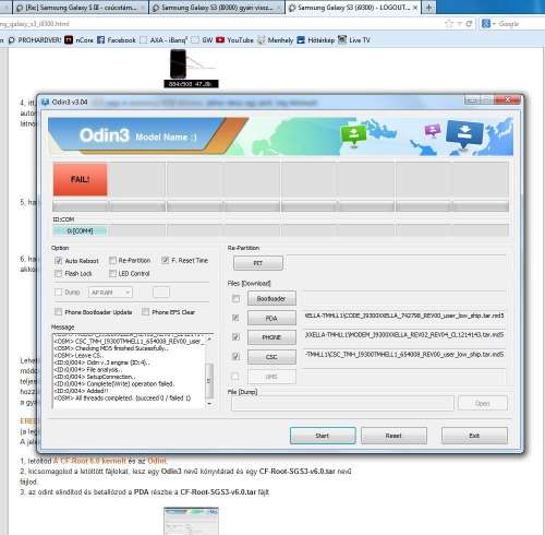

Én csak gyárira szeretnék visszaállni
Szintén linkelt oldalról leszedtem a XXELLA-TMHLL1 T-home-osat a szintén linkelt leírás alapján csinálva mindent, és ezt mondja:Ilyenkor most merre? Nincs valami egyszerűbb gyári visszaállítás, ami működik is? Triangle away-yel nulláztam, tehát a KIES már szerintem le tudná dúrni. Azt lehet, vagy brikkel?
