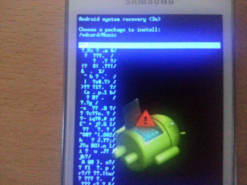

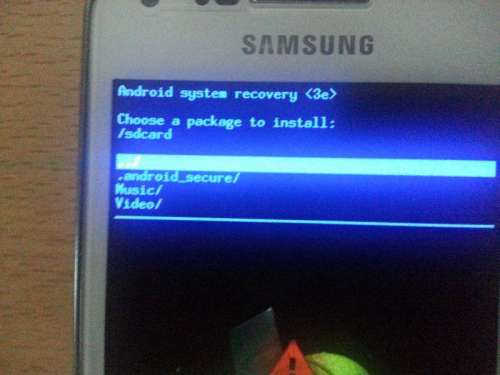

Kéne egy kis segítség rootoláshoz. Adott egy 2Gb-os SD kártya, az Android látja is, kivéve ha download módban van, akkor ezeket látom:
./android_secure
Music/
Video/
Az első mappa üres, ha a másik kettőbe belemegyek, akkor olyat mutat, mintha egy fájl forrását nézném. Mellesleg ilyen mappák nincsenek is az SD-n, csak egy root.zip, amit persze nem mutat. Az SD FAT32-es, hiba nincs rajta, és sajnos másik sincs, amivel próbálhatnám. -
