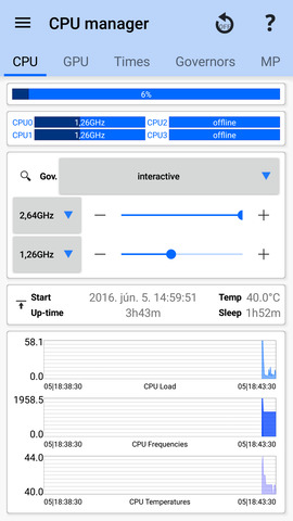

egyébként ezt használom (bár nem a proci birizgálására 3C Toolbox Pro
KTTech
Ha 2-3 óra alatt lemerül, akkor ott valami komoly probléma van, és a CPU gyakorlatilag 100%-on pörög végig... az akkuhasználatnál kiírja nagyjából a probléma okát, de - mivel biztos van rootod, ha főzött a rom - akkor a BetterBatteryStats-el érdemes lenne megnézni mi okozza pontosan, ha pedig megvan, akkor lehet, javítható is. A C-nek való felismerés valószínűleg nem véletlen, az Exynos miatt - bár ez csak egy tipp.
