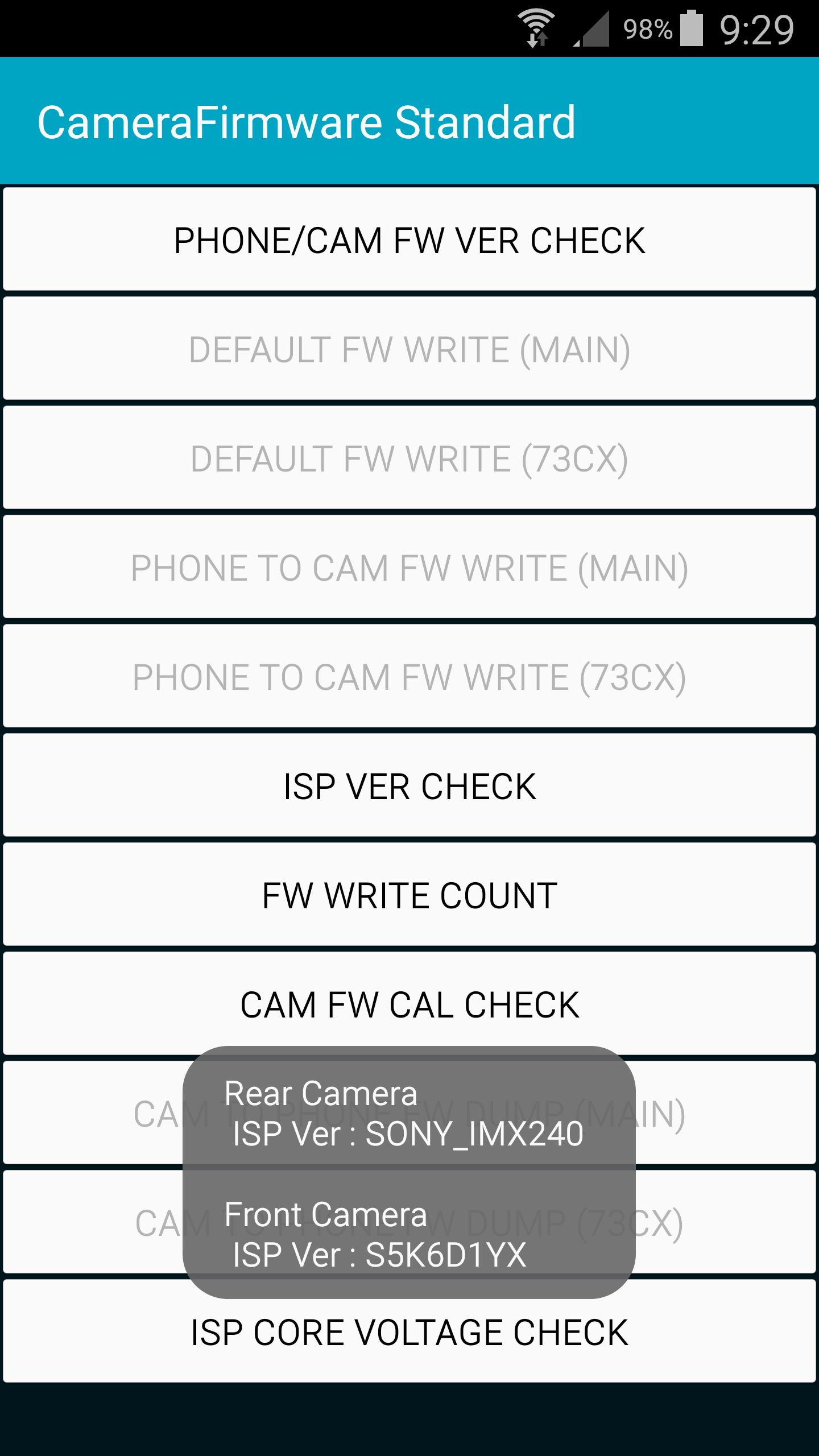

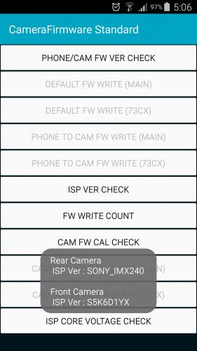

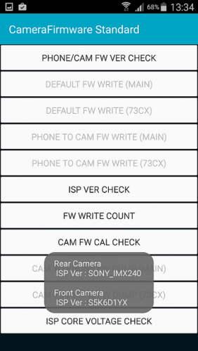

telekom f-s; sony_imx240
az első opcióra ha rányomsz, az ois érték(ek)re mit ír ki?zack; nem note 4 kapcsán ugyan, de régebbi típusnál volt olyan gyakorlati tapasztalat, hogy a firmware cseréjét követően nem, vagy nem megfelelően olvasta ki a kamera modul típusát a rendszer.
a gyártók nem csak egy típusú kamera modult használnak egy bizonyos típusú telefonhoz - ez korábban sokszor bebizonyosodott már -, és ha szélsőségesen eltérő régiós firmware verziót húz fel valaki, akkor előfordulhat, hogy nem megfelelő illesztést kap a kamera modulja, ami befolyásolhatja a dolgot.
a gyártók nem írják le hivatalosan a készülék specifikációjában a kamera modul pontos típusát, vélhetően pont azért, mert nem feltétlenül/mindig használnak csak és kizárólag egy típust egy konkrét típusú telefonhoz, ilyentén a pereskedés is erősen kérdéses lehet, kivételt képez persze, ha mondjuk a szervizben véletlenül vagy szándékosan olyan kamera modult kap egy telefon, amit eredetileg nem abba szánt a gyártó és a megapixel stimmel ugyan, de mondjuk nincs ois.bexxter; az adatromaing tiltására látok csak opciót a telefonon.

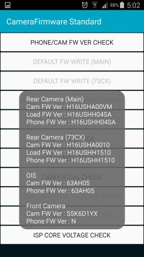

pedig ott az ois, azt meg ha nincs mihez illeszteni - mert a modul nem tudja -, akkor nem feltétlenül teszi oda a semmiből, de nézz még rá a kamerát elindítva a beállításokban az ois funkciót használó opcióra, ha van kapcsolhatóság és működés közben is láthatóan aktív is az ois, akkor továbbra is erősen kérdéses a nem megfelelő modul, mert ha fizikailag tud valamit a kamera, amit az s5 modulja nem, akkor a kiolvasott érték a téves, hiszen fordítva nem lehetséges.
nem erőlködnék, ha nem találtam volna több forrást - linkeltem is be -, ahol először tévesen (s5-nek) olvasta ki a rendszer/firmware a modul típusát, de később már helyesen sony lett.[ Szerkesztve ]

Nem tudom, hogy lehet-e látni root nélkül, de egy próbát megér
ha a telefonodon rajta van a rootexplorer, akkor keresd meg vele a vendor/firmware mappát és ott meglátod milyen driver van a modulhoz
de TC és hozzá az adbpluginnal is lehet látni a készülék belsejét
A képen látható saját egy C-s
