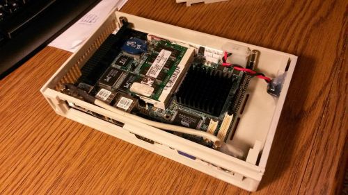

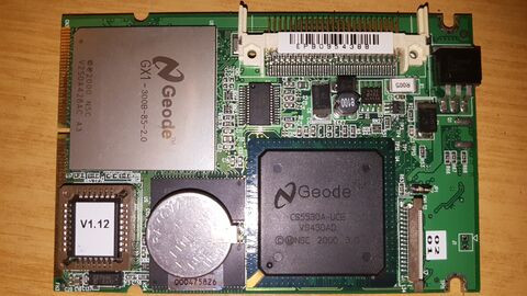

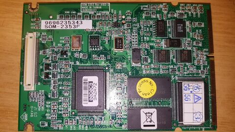

Ezt a Ryzent összehasonlitani a Geodedal olyan, mint egy Suzuki Swiftet egy hipersportkocsival. A méretén kívül a kettő más-más galaxis, nem csak ég és föld :)
