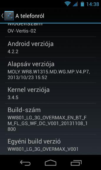

Na most vettünk mi is egy Vertis 02 Plus-t ajándékba. Nagyon kellemes kis készülék, az árát megérte, gyors a rendszer, nagyon igényes az egész készülék, tényleg pozitív az összkép ennyiért (~30ezer).
Egy apróbb gond van talán, hogy a hangereje nem túl acélos. Se a csengés, se a zene-/videólejátszás Remélem lesz erre valami megoldás.
Ellenben a rezgő motor elég erősnek tűnik.

Nos igazából nem annyira vészes, mint ahogy az elsőre lejön a mondandómból, csak összehasonlítva az Xperia Pro-val, annak jóval hangosabb a hangszórója.
Fülessel tűrhető a hang, én csak picit hagosabb csörgést szeretnék igazából, hogy azért a pár méterrel arrébb lévő szobából is halljam ha csörög.
Nem az enyém lesz a telefon, hanem édesanyámé, és neki szerintem nem ártana, ha valamivel hangosabban szólalna meg, mint most.(#340) kisspista: Semmi gond!

Nálam ezek a telefon adatai:A hangbeállításoknál meg olyan sok fül van, hogy csak na.
Ugye az Audio fülön belül van Normal Mode, Headset Mode, Loudspeaker Mode, Headset_Loudspeaker Mode.
Aztán ezeken belül a Type-nál van egy csomó cucc: Sip, Mic, Sph, Sph2 és még sokminden, attól függően, hogy melyik almenüben vagyunk. Valahol csak 6 db, valahol meg vagy 10. De ez így is rengeteg tényező.Nyilván sejtem hogy a Mic az mikrofon akar lenni, és nem azt kellene babrálni, de úgy mégis, most melyiket?
Oké van az Sph, és az lehet hogy a speaker. De van olyan is hogy Media... Akkor az most a videolejátszás, vagy zenelejátszás hangerejét befolyásolja csak?Én próbáltam állítani az Sph-nál, de nem nagyon csinált semmit, se a Value, se a Max vol. fül.
Talán minimális változás van, de simán lehet hogy csak bemesélem magamnak és placebo az egész.Megnéznék egy videót egy olyan személytől, aki szerint változott a hang.

válasz mohabacsi67 #370 üzenetére
Értem.
Én mindig megnyomtam a set gombot, az nekem is feltűnt, hogy anélkül nem jegyzi meg. De van egy sejtésem mik a level-ek. Olyan mintha az lenne a hangerő csúszka különböző szintjei. Mert annak a némítás után pont 6 db szintje van. Ha azokon belül babrálunk akkor azt is el lehet érni, hogy ugyan olyan hangerővel szóljon a level 0 mint a level 6.
Mert próbáltam, és hiába vettem le a hangerőt, nem történt semmi, például zenelejátszás közben.Más:
Amúgy ha vissza akartok állítani mindent a gyári értékekre, de nem emlékeztek mik voltak azok, akkor nyomni kell egy "gyári adatok visszaállításá"-t a beállítások menüben, az visszarakja az engineer mode-ot is alaphelyzetbe. De ugye ez mindent töröl a telefonról, szóval úgy essetek neki, ha nincs még belakva a telefon. -
Frigetrus
válasz kisspista #376 üzenetére
Igen, határozottan halkabb lesz, ha leveszem a Max Vol. értékét. Levettem 10-re. szinte alig szólt, majd vissza 160-ra, lőn hangerő.
Amúgy te átállítottad a hangerő szinteket is? most nálad a level0 250-en van? Csak mert akkor előidézhető az, hogy hangosabb a level 0 mint a level 1 és társai. Ami a gombbal való hangerő növeléskor érdekes jelenség lesz
