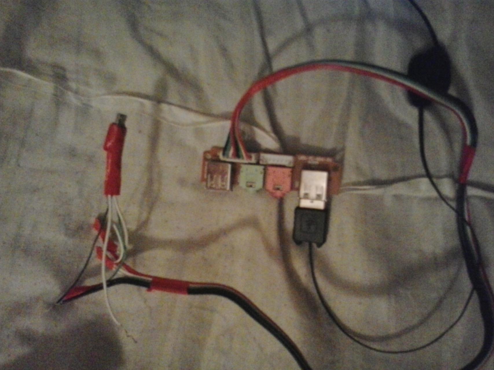

Nálatom tőltésközben is forrósodik? mármint amikor használom a gépet, de ha lehúzombatőltőről akkor csak a keményebb progiknál forrósodik fel.
másik, hogy csináltam egy otg kábelt két pc előlapi usb portból és úgy van h alapból 4 szál fut...az otghez kell egy sync is amit hozzá kell kötni a gnd-hez. e nélkül nem lehet egeret kötni hozzá sima kábellel.
és mivel 2 portot tettem rá és ezzel a 4-es vezetékkel lehet váltanu tőltés és otg között.
mert amikor rádugtam egyszerre a párhuzamosan köt9tt portokra at egeret meg a töltőt akkor amit a képen is láttok 4 es nálam fehér vezetéket ha nem kötöm rá gndre akkor tőlt, és világit az egér de nem megyb, de ha összekötöm, akkor nem tőlt, de megy az egér.
azt kéne kipróbálni h szerintem a 4-es sync vezeték és a gnd közé egy ellenálást berakni, h levigye a feszt az ellenőrzési szint alá amit a gép csinál(ezzel dönti el h otg v tőlt)
Én megpróbálkozok egy állíthatóval,de ha valaki segitene az szuper lenne.
