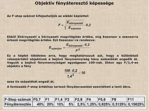

Őrület miket hordtatok össze objektívek fényáteresztő képességéről illetve fényveszteségéről. Tudom ez senkinek se fog tetszeni, de az az érzésem egyikőtök se fénytan doktora. Én azokról a fizika órákról, amikor a fénytant tanultam csak arra emlékszem, hogy igen összetett és bonyolult számítások. Egy csoportokba rendezett több lencséből álló, különleges rétegekkel bevont lencséket tartalmazó objektívnél a fényáteresztő képességet a rekeszérték alapján találgatni az tuti hülyeség.

Na itt a lényeg ! Magad sem tudod mi ez, de azért nyomatod.
Láttál-e már szürke kartont, aminek közismerten 18% a fényvisszaverése ?
Nézz át egy F1,4-es obin ( 10% ! ) egy fehér lapra !
Ha kicsit is fehérnek látod, akkor kezdj gyanakodni, hogy valami nem kerek.BEE

Akkor pár dolog:

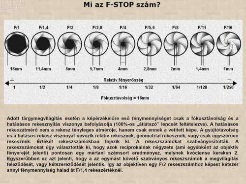

1. Az objektív fényerejét "átlátszósággal, áteresztéssel" vagy hasonló szavakkal magyarázni, vagy akár rokonságba hozni irtó butaság (csúnyábbat írtam de kitöröltem). Aki ezt komolyan gondolja, semmit nem ért az egyszerű gyűjtőlencse működéséből. A fényerő sokkal inkább fénygyűjtő képességet fejez ki, ha már mindenképpen magyarázni akarjuk.
2. Az üvegnek, sőt a nagyon tiszta optikai üvegnek is van vesztesége. Bevonat nélküli lencsénél egy teljes áthaladáskor (levegő-üveg-levegő) kb. 7% (anyagtól függően). Modern tükröződésmentesítő bevonatoknál ez jóval 0,5% alá csökkenthető, így 20 tagú objektíveknél is kezelhető marad a veszteség.
3. A fényképészeti objektívek feltüntetett fényereje nem veszi figyelembe a veszteségeket, általában csak geometriai adat. A rekeszbeállítást F-stoppal jelölik, és legkisebb számértékét a fényerő határozza meg.
4. A filmiparban használt objektíveknél (mivel elterjedten használnak nem TTL méréseket) a veszteségekkel korrigált fényerőt tüntetik fel, jele T-stop (a transmisson, tehát áteresztés szóból, itt jön be az áteresztés a képletbe).
